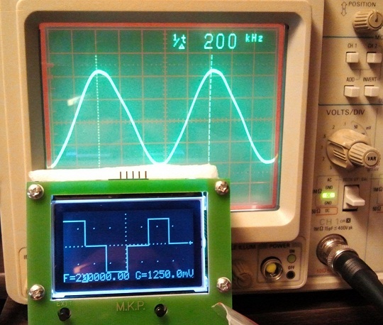

Te LCD maja taką folię ochronną której - podwadź narożnik paznokciem :-) IDentyczny LCD kupowałem wprost z Artronika i na mojego maila z uwagą o stan LCD dostałem odpowiedź z uśmieszkiem - że ten model LCD ma taką folię którą większość ludzi nie zauważa i traktuje jako porysowany LCD :-) ... mój też jest "porysowany" :-)
Ja zmontowałem układ i po dwóch godzinach już działał poprawnie - ruszył od pierwszego włączenia bez żadnych problemów.
Następnie przeprogramowałem przez złącze PDI (AVRUSB mkII) programem z linku MKP 1 3 i wszystko śmiga.
Przed pierwszymi pomiarami trzeba wejść w ustawienia i zrobić kalibrację - a przynajmniej w menu KALIBRACJI nacisnąć OK. :-)
Projekt bardzo sympatyczny i pokazuje ile można wycisnąć z małego procusia :-)
i zaskoczyła mnie jakość sygnału dla 200 kHz ( mierzone oscyloskopem z pasmem do 300MHz... więc oscyloskop nie wygładza tego :-)
MKP 200kHz out
MKP 200kHz.jpg (90.54 KiB) Przejrzano 16913 razy
