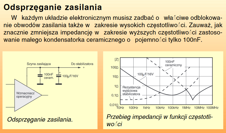

Nasunęło mi się jednak takie pytanie: dlaczego dodajemy razem z elektrolitami np. 10 - 100uF kondensatory ceramiczne np. 100nF (tłumienie szpilek, w.cz.)?
Jeśli elektrolit (odpowiednio dobrany) ma już małą reaktancję np. przy kilku hercach, to przy wyższych ma jeszcze mniejszą... Czy on jest za wolny od jakiś tam zakresów częstotliwości?

Dla odpowiednio wysokich częstotliwości kondensator zaczyna zachowywać się prawie jak rezystancja a potem jak indukcyjność. Wynika to z obecności pasożytniczych indukcyjności (np. w doprowadzeniach) w rzeczywistym kondensatorze.
Dla "elektrolitów" maksymalna czestotliwość dla której wykazują one zachowanie pojemnościowe jest mniejsza od tej dla kondensatorów stałych. Dlatego (zwłaszcza w obwodach odsprzęgających zasilanie) równolegle do "elektrolita" dodaje się zwykle kondensator stały, aby wypadkowa reaktancja takiego połączenia nie miała charakteru indukcyjnego dla moźliwie dużego zakresu częstotliwości.

na tym obrazku tak w sumie określasz pochodną, tylko że graficzniekosa pisze: ↑13 lut 2020, 21:39Wszystko jasne.
Dziękuję za wyjaśnienia i wyczerpujące rozpisanie wzorów oraz wyliczenia.
Nasunęło mi się jednak takie pytanie: dlaczego dodajemy taxi cdg razem z elektrolitami np. 10 - 100uF kondensatory ceramiczne np. 100nF (tłumienie szpilek, w.cz.)?
