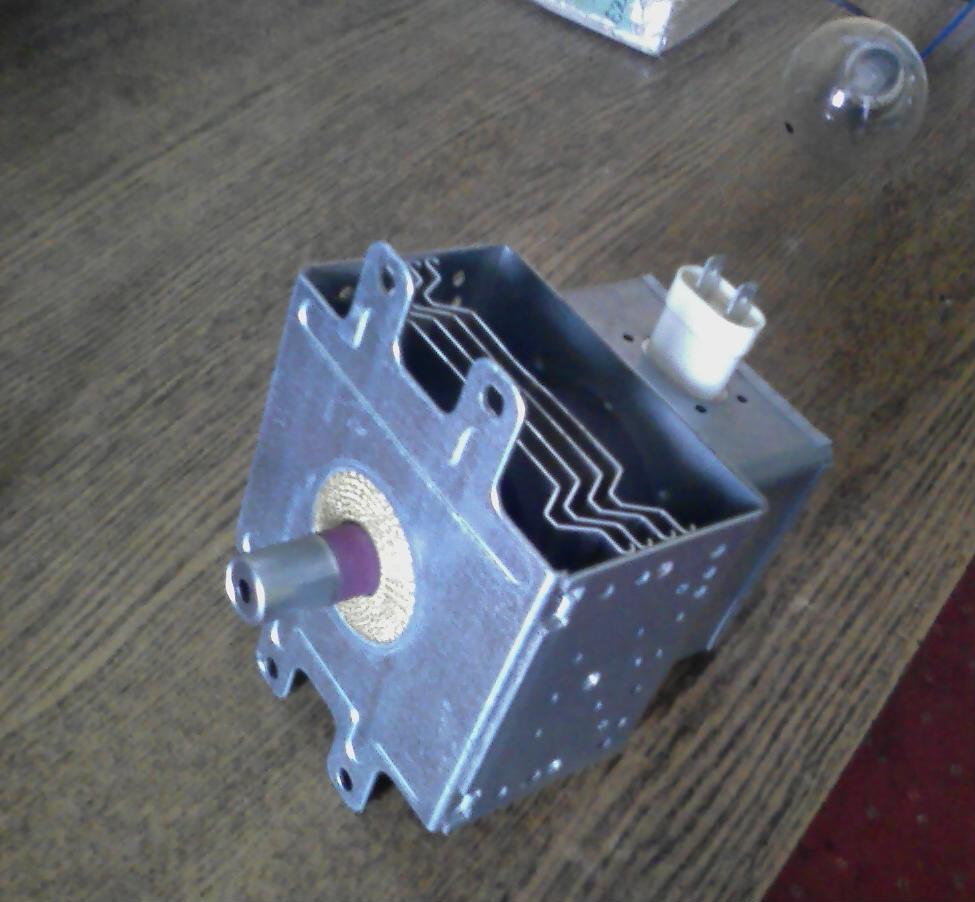

Witam chciałbym sie dowiedziec jakie konkretnie ma byc napiecie zarzenia na katodzie. oto fotki tego magnetronu, prosze o pomoc.
Trafo w kuchence ma 2kV, ale za nim jest podwajacz. Magnetron jest zasilany napięciem 4kVp prostowanym jednopołówkowo. Poza tym, taki magnetron pobiera ponad kilowat mocy (nie wiem czy przy mniejszej będzie poprawnie pracował), wątpię abyś miał taki generator wysokiego napięcia. Poza tym, znacznie łatwiej, pewniej i taniej jest zastosować zasilanie z kuchenki. A w ogóle to odradzam jakiekolwiek eksperymenty z magnetronem takiej mocy
