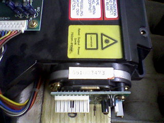

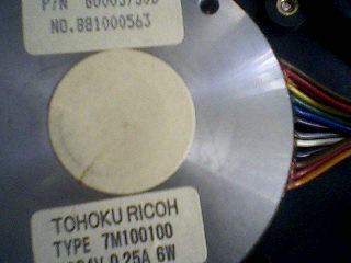

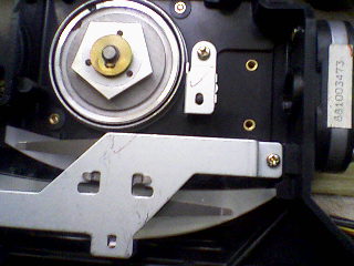

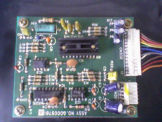

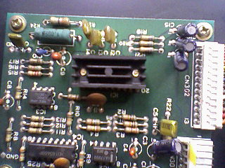

Wymontowałem laser wraz z optyką z starej drukarki. Mam może ktoś pomysł jak go uruchomić! Druga rzecz to silnik obracający lustrem-13 przewodów do niego wchodz!

A może ten silnik ma sterownik na pokładzie i dlatego tyle przewodów? A dioda ciekawe jakiego rzędu ma moc, wie ktoś? Hmm, mam jednego LaserJeta 4L, który kiepsko chodzi ... :twisted:

A może ten silnik to jakiś krokowy o mikroskopijnych krokach? (kilka dziesiątych stopnia?) Bo w końcu laseróki bardzo dkoładnie drukują...

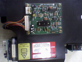

Na obudowie pisze że 5mW i kolor: 760-810nm. To jest sterownik silnika tylko nie mam pojęcia jak go uruchomić. Jak można załatwić schemat do takiej drukarki jest to wogóle możliwe?

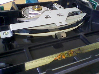

I jeszcze:
Układ optyczny

seweryn pisze:Na obudowie pisze że 5mW i kolor: 760-810nm.
Moc mała i do tego podczerwień. Chyba Ci się ta dioda jednak nie przyda :P
seweryn pisze:To jest sterownik silnika tylko nie mam pojęcia jak go uruchomić. Jak można załatwić schemat do takiej drukarki jest to wogóle możliwe?
Mi się wydaje, że znalezienie schematu jest niemożliwe. Jak chcesz uruchomić ten silnik, to chyba najłatwiej będzie olać ten sterownik i zrobić swój. A jeśli to po podłączeniu zasilania jeszcze się kręci, to możesz posprawdzać oscyloskopem co się dzieje na tych wyprowadzeniach sterownika, odłączać poszczególne przewody i kombinować, może uda się znaleźć minimum przy którym będzie ciągle napędzał silnik i zapewnić to minimum z zewnątrz :)

Nie proboj w to patrzec jesli juz to zasilisz, jesli jest na granicy podczerwieni to bedziesz slabiutko widzial mimo ze promien bedzie bardzo silny.
Silnik napewno nie jest sterowany superprecyzyjnie (skok taki zeby przesunac laser o punkt na bebnie) bo drukowanie zajelo by lata... Moze miec albo wyprowadzenia synchronizacji albo kilka cewek, zeby dobrze drukowalo potrzebna jest raczej stala predkosc bez drobnych zmian, po czesci zapewnia to bezwladnosc a po czesci napewno naped. Wydaje mi sie ze moze byc ten silnik zrobiony podobnie jak te od napedu plyty w cd-rom'ach. Moze warto pogooglowac jesli sa tam jakies powazniejsze scalaki?
