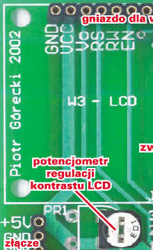

K3nNy pisze:widac tylko czarne kwadraty
To znaczy, że musisz wyregulować kontrast lcd-ka PR-kiem...zaraz powiem którym.
[ Dodano: 2006-08-27, 09:40 ]
Patrz zdjęcie.
