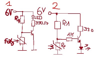

Post autor: GVolt » 08 lut 2006, 14:25
chce zbudować układzik który powodowałby zaświecenie diody ultrajasnej czerwonej 5mm w nocy,
ale mam problem bo nie wiem jakie napięcie mam być na T1 żeby przewodził, tzn jaki ma być rezystor R1 aby T1 przewodził i dioda świeciła.... sprawdzałem opór fotorezystora, kiedy umieszczony jest w miejscu w którym ma być i w dzień wynosi ~23kΩ a w nocy to niem no ale na pewno dużo więcej:P a więc przy oporze fotorezystora od 0Ω do ok 100kΩ albo więcej ma dioda nie świecić.. a w nocy ma świecić :)
tu :arrow: http://boss.iele.polsl.gliwice.pl/pdf/C ... _9_r74.pdf są dane katalogowe tranzystora BC107 ale ja nie wiem jak z nich coś wyciągnąć :P a więc bardzo prosze o pomoc :lol:
Edit: U zasilania jest 6,2V :D
Edit: ajajaj zapomniałem jeszcze przed diodą narysować rezystora, jak sie nie myle to powinien mieć wartość 300Ω aby przez diodę płynął prąd 15mA.
Ostatnio zmieniony 09 lut 2006, 19:57 przez GVolt, łącznie zmieniany 1 raz.

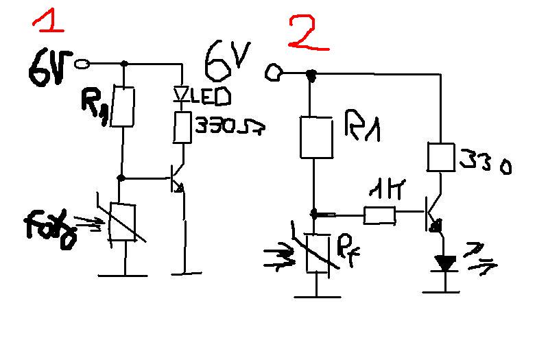

Post autor: Jony130 » 08 lut 2006, 18:40
Schemat powinien raczej wyglądać tak.
Wersja pierwsza jest gdy fotorezystor ma małą rezystancje gdy jest oświetlony.
Droga wersja jest gdy fotorezystor ma dużą rezystancje gdy jest oświetlony (jak taki mam 60K przy świetle żarówki 75W )
Wartość rezystora R1 trzeba dobrać eksperymentalnie dla danego fotorezystora. Ja w drugiej wersji musiałem dać R1=330K żeby po zgaszeniu światłą w pokoju zaświecić niebieską diodę, a jak zapale światło dioda gasła.

Post autor: Jony130 » 09 lut 2006, 16:28
Mój fotorezystor też zmniejsza swoją rezystancja jak go oświetlisz tak działa chyba każdy fotorezystor.
I wszystko jest dobrze fotorezystor ma być na dole. A nie jak u ciebie u góry bo zobacz.
Gdy fotorezystor jest oświetlony ma rezystancje 23ohmy. Co oznacza ze tranzystor zostanie otwarty i dioda będzie świecić.
A gdy robi się coraz ciemniej to rezystancja fotorezystora rośnie i wyłącza pomału tranzystor i dioda gania.
A w moim układzie jest tak. Gdy jest fotorezystor jest oświetlony ma bardzo mały opór(23). I cały prąd płynący przez R1 woli popłynąć przez fotorezystor niż tranzystor i dioda nie świeci. A gdy się zrobi ciemno to rezystancja fotorezystora rośnie i prąd płynący przez niego maleją.
Prąd płynący przez R1 wybiera sobie teraz drogę przez tranzystor bo prąd jest leniwy i nie chce płynąc przez durzą rezystancje fotorezystora.
I dioda zaczyna świecić.
Jeśli zmontujesz mój układ i R1 nie będzie mniejsze niż 1K (w wersji 1)to tranzystorowi nic nie grozi i możesz spać spokojnie na pewno go nie spalisz A w drugiej wersji tranzystor ma rezystor ograniczający prąd 1k więc tranzystorowi nic nie grozi nawet jak być dał R1=0.

Post autor: Jony130 » 09 lut 2006, 20:13
No czyli układu numer 2. Mój fotorezystor ma 60K przy świetle żarówki.
Wiec możesz wypróbować działanie układu drugiego.
