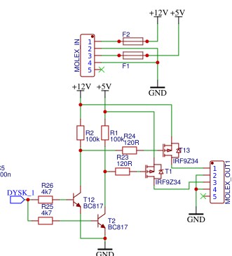

Chciałem włączać zasilanie dysku twardego za pomocą procesora atmega8 poprzez tranzystor MOSFET P. Wiadomo że bezpośrednie podłączenie takiego mosfeta - nawet LogicLevel (jeżeli miało by to sens) - do megi nie sprawi że podczas stanu wysokiego ów mosfet zostanie zatkany z racji zbyt niskiego napięcia na wyjściu procka, które to napięcie prawdopodobnie traktowane było by wciąż jako logiczne 0 w porównaniu do napięcia +12V. Więc nic prostszego, trzeba zastosować najpierw tranzystor NPN który będzie sterował mosfetem. Szybkie przełączanie nie jest konieczne więc nie stosowałem pompy ładunkowej. Schemat wygląda jak poniżej. Powiedzcie mi że to będzie działać.
es2

Z nocie katalogowej tranzystora wynika, że pełne otwarcie tranzystora jest przy -10V. Może warto zastanowić się nad innym sterowaniem T1?
Rezystory R23 i R24 bym sobie darował.
R1 i R2 mogłyby miec mniejsza wartość.

To może zamiast komplikować sobie życie a zarazem układ zastosować przekaźnik ? Dwie kotwice przełączane i po problemie. Tylko jak zasilanie w kompie zareaguje na indukcyjność w obwodzie szyny +12V ?

matrix pisze: ↑
21 sty 2020, 19:05
Tak samo jak na silnik wentylatora czy dysku 3,5".

Dla czego indukcyjność w obwodzie zasilania PC? Przecież cewką przekaźnika będziesz sterował tranzystorem z ATMEGI, a przekaźniki z cewką na 5V są. Strasznie jakoś na okrętkę, mam wrażenie chcesz to zrobić.
Z drugiej strony, takie odłączanie zasilania od HDD, może być dla niego niezdrowe, a przynajmniej dla danych na nim zapisywanych. Od takiego czegoś są harmonogramy, zarządzania energia w systemie. Zadanie które chcesz zrealizować, nie wymaga dodatkowego sprzętu, tylko pogrzebania w systemie, ewentualnie poszukania odpowiedniej apki.
