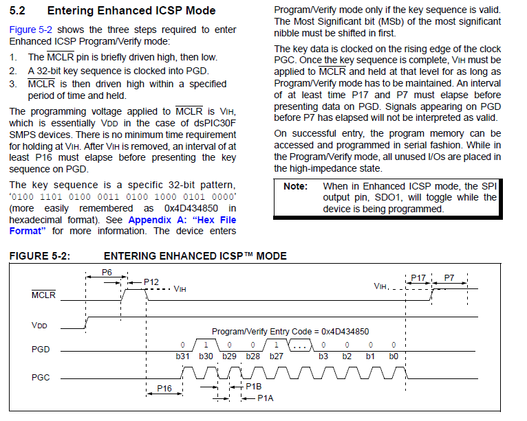

niby pdf dsPIc30f2020 ma interfejs ICSP

Gdzieś wyczytałem że podobny dsPIc30F2010 – można tym sprzętem zaprogramować ale ten co ja potrzebuję dsPiC30F2020 nie ma na listach ?

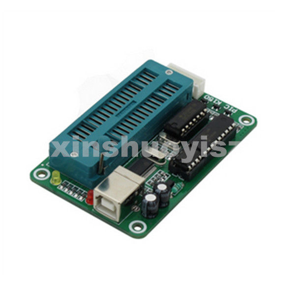

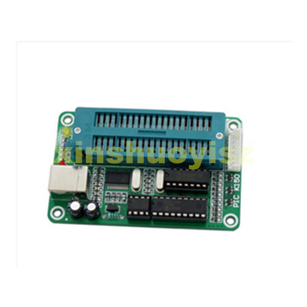

Posiada dziwny sterownik USB
3 .PNG (7.15 KiB) Przejrzano 6718 razy
2 e.PNG (58.29 KiB) Przejrzano 6723 razy

wygląd
