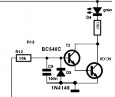

Aha. Czyli te tranzystory wszystkie BC548C na schemacie zastawiam, a tylko dokładam do nich tranzystory mocy np. BD139. Dobrze to rozrysowałem ?
(16.93 KiB) Pobrany 4278 razy

Post autor: tomek121213223 » 14 gru 2014, 15:49
Dobre to mam ?

Post autor: tomek121213223 » 14 gru 2014, 16:12
Nie to napewno jest nie tak. Mógłby mi ktoś to prawidłowo narysować choćby w paincie ?

Post autor: tomek121213223 » 14 gru 2014, 23:00
A coś takiego będzie ok ?

Post autor: leech10 » 15 gru 2014, 10:24
Hej
Duzy schemat jest zły. BD139 to NPN więc jemu muisz tak jakby podac prad na bazę a nie zabrać, jak to jest w przypadku PNP. Wpiąłes go jakby na odwrót. To nie będzie działać. pozatym nie ms rezystora dla LED, więc nawet jakbyś to dobrze wpiął to spalisz LEDY.
Drugi przypadek. Po co Ci darlington? Zrobiłes układ darlingtona. To Ci jest nie potrzebne. Podłącz BD 139 zamiast tego BC 548, dobierz rezystor bazy i rezystor dla diod i po sprawie.On ma mniejsze wzmocnienie niż BC548 więc musisz dac mniejszy rezystor.
Nie wiem tylko po co w oryginalnym układzie jest ten układ z tranzystorem T1.
pozdrawiam
