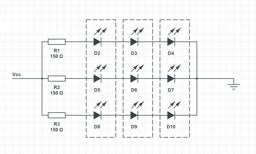

Dodaję schemat, żeby nie było domyślań, jak te diody są połączone.
Dioda zenera wydaje się być ciekawa, tylko pytanie na jakie napięcie ją dać. Można wziąć jaki segment, zmierzyć napięcie na diodzie led i wstawić zenerkę.

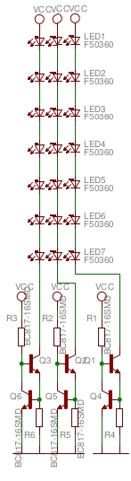

Ja jak się bawiłem tymi diodami to od razu zrobiłem źródło prądowe. Fakt że projektowałem pod to płytkę itd., ale może nie będzie to głupi pomysł?
Rezystor bazy mam 7,78K , ten emitera 40,2Ω.
Napięcie zasilania mam 24V, dlatego jest aż 7Led w szeregu. Nie mniej przy 35V prąd jest stabilny i wynosi 17mA na "gałąź".
Cały układ mam z 28 Led. Sumaryczny prąd wynosi dokładnie 208mA, co daje 5W mocy pobieranej. Jedynie co się grzeje to diody.
