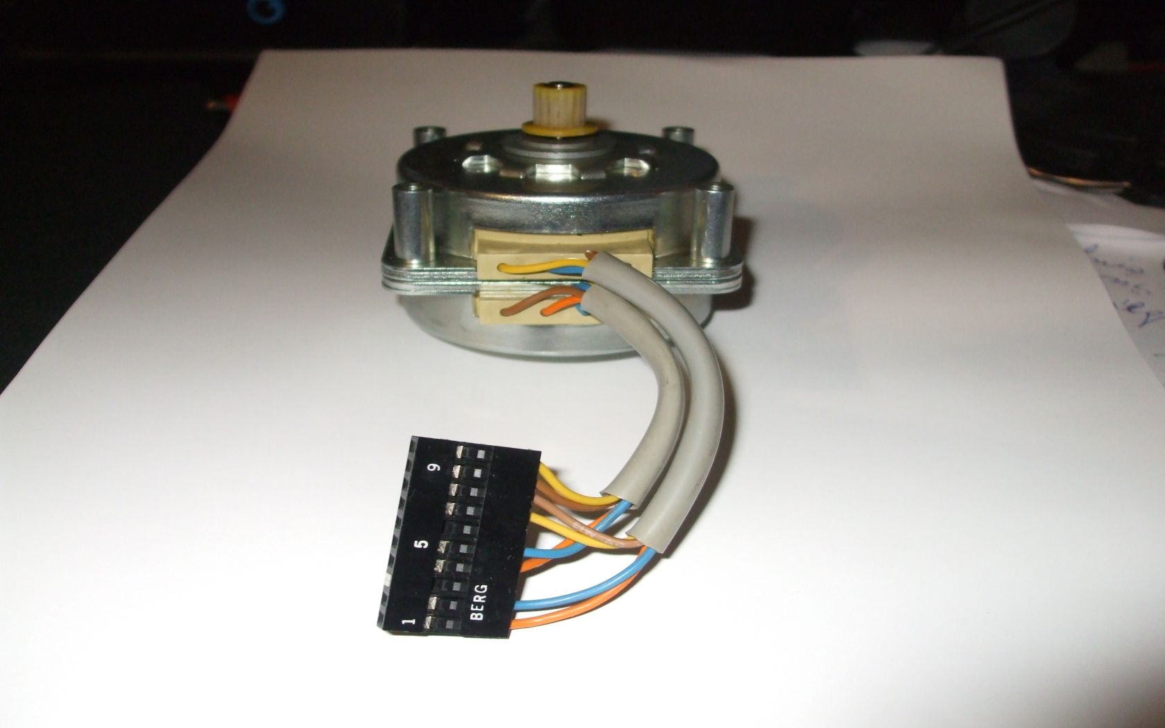

Posiadam silnik krokowy wymontowany z dalekopisu. Czy ktoś z forumowiczów posiada schemat sterowania tym silnikiem ? Jak nie to czy ktoś wie jak zrobić takie sterowanie do tego konkretnego silnika.
Podam dane jakie znajdują się na silniku: Sonceboz 6110R.62 0,3A/PH Swiss Made 7.1405.102.
Silnik ten posiada wyprowadzone przewody w kolorach: pomarańczowy,niebieski,pomarańczowy, pomarańczowy, niebieski zółty ,brązowy , żółty brązowy.
Rezystancje uzwojeń:
1,7 - 41,8Ω
2,8 - 41,8Ω
4,10 - 41,8Ω
5,9 - 41,8Ω
Wstawię jeszcze zdjęcie aby móc zobaczyć jak on wygląda. Może zdjęcie będzie pomocne.

Wydaje mi się że jest ot tak zwany silnik uniwersalny czyli w zależności od podłączenia może on pracować jako unipolarny lub bipolarny, schematów od groma jest w sieci, najłatwiej sterować jest silnikiem w konfiguracji unipolarnej.

Strzelam że do pracy unipolarnej wystarczy zewrzeć przewody 7, 8, 9, 10 razem.
Przyjrzyj się jak z silnika wychodzą przewody. Z pewnością dostrzeżesz że można je podzielić na dwie grupy. W pierwszej będą 4 przewody wychodzące z jednego kawałka plastiku, w drugiej te odpowiadające drugiemu kawałkowi plastiku.
Tworzy to dwa uzwojenia silnika. Na każde z uzwojeń składają się dwie cewki a każda z cewek ma dwa końce. Daje to razem 8 końców :razz:
Zerknij tutaj: http://www.probotix.com/stepper_motors/ ... r_bipolar/
Ostatni obrazek, na nim trzy dolne silniki. Wszystkie symbolizują twój silnik i to co możesz z nim zrobić, jak możesz połączyć uzwojenia.
Żeby sterować silnikiem unipolarnym musisz jeszcze określić gdzie są 'początki' a gdzie 'końce' uzwojeń. Możesz to zrobić zasilając na przemian dwie cewki z jednego uzwojenia. Jeśli przy tej operacji silnik będzie się ustawiać w jednym i tym samym położeniu to możesz przyjąć że początek jest tam gdzie przykładałeś plus a koniec tam gdzie minus. Jeśli silnik drga to zamień końce tylko jednego z uzwojeń i spróbuj ponownie. Jeśli w obu podejściach silnik drga to robisz coś źle.
Analogicznie ustalasz początek cewek dla drugiego uzwojenia.
Teraz gdy wiesz gdzie masz końce cewek, dla jednego uzwojenia musisz połączyć koniec jednej i początek drugiej cewki razem, by stworzyć coś na kształt cewki z odczepem. Analogicznie dla drugiego uzwojenia, po czym powstałe środki uzwojeń łączysz razem w jeden punkt.
