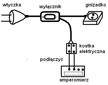

Spotkałem się z tym u sąsiada, poprosił mnie wtedy abyśmy razem doszli dlaczego ma wysokie rachunki. W wyniku naszych starań okazało się, że jest wszystko dobrze, ale także okazało się, że grzałka i farelka pobierały większą moc niż pisało na obudowie. Nie chcę opowiadać całej wtedy historii, ale przedstawię pewne rozwiązanie. Zmierzyłem pobór prądu jakie pobiera każde z urządzeń, ale wcześniej zmontowałem prostą przystawką do wygodnego pomiaru, oraz potrzebny jest amperomierz 20A na prąd przemienny. Zmierzyłem napięcie w gniazdku przed pomiarem prądu i zastosowałem prawo Ohma P=U*I. . Następnie szukałem potwierdzenia we wskazaniach licznika (takie domowe obliczenia), zachowując ostrożność na wypadek usterki licznika. I okazało się, że sąsiad musi oszczędzać, przyjeliśmy że instalacja jest dobra. Chcę zaznaczyć, że nasze pomiary miały wykazać poprawność wskazań licznika, stan faktyczny poboru mocy. Przedstawiam narysowany szkic urządzenia w wyglądzie i w schemacie. Wyłącznik jest do zwierania amperomierza podczas włączania urządzenia do gniazdka, minutę póżniej wyłącznik rozwierałem i zapisywałem pomiar.
- Załączniki
- Schemat
- rachunki_za_prąd_schemat.jpg (8.71 KiB) Przejrzano 19693 razy
- Wygląd
- rachunki_za_prąd_wyglad.jpg (12.64 KiB) Przejrzano 19693 razy

andrzejzis wytłumaczysz mi po co zwierać amperomierz który przystosowany jest do pomiaru danego prądu?
Ja jednak wolę kleszcze
