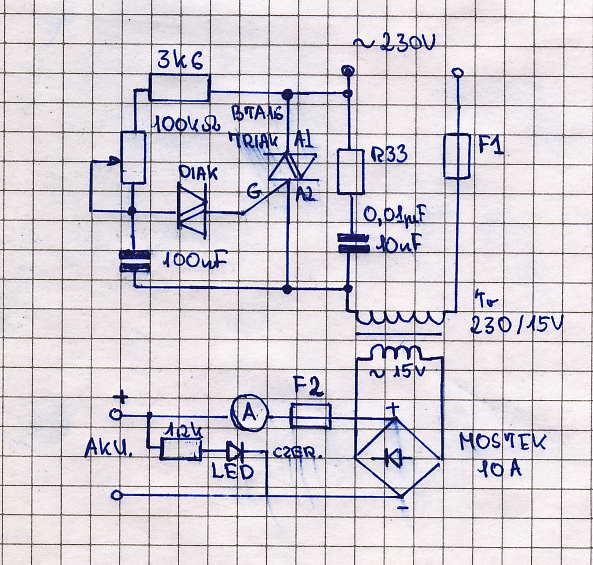

Musze sobie zbudować prostownik do ładowania akumulatorów sam. 12V. Tylko właśnie nie wiem jaki transformator wybrać 150VA - 12V czy 150VA-17V, bo takie są w sklepie.
Akumulatory jakie mam w domu maja może MAX 80Ah, mój w samochodzie ma 40Ah.
Całą resztę do prostownika mam, tylko nie wiem na jakie trafo się zdecydować ?
Post autor: Jony130 » 13 mar 2012, 15:02
Jak to będzie sam prostownik bez elektroniki to 12V powinno wystarczyć.

Znaczy się na pierwotnym będzie regulator mocy, żeby można było sterować, prądem wyjściowym.
Post autor: Jony130 » 13 mar 2012, 15:42
No to jak regulacja po stronie pierwotnej to daj 12V.

Prostownik regulowany do ładowania akumulatorów.
Coś na ten wzór z notatek.

Post autor: timo66 » 16 mar 2012, 10:56
joon, wszystko się zgadza, ale tylko wtedy jeśli uwzględnimy prąd ładowania. Niektórzy producenci dopuszczają 16V przy zastosowaniu buforowym [ prąd rzędu 100mA jeśli nie mniejszy], w każdym innym przypadku 14,4V to max i przy prądzie 1C czy nawet może 0,1C
joon pisze:jest niszczące dla aku
W necie gdzieś "buszuje " schemat na tyrystorze z ograniczeniem napięcia ładowania, minimalnie bardziej skomplikowany niż ten co wyżej- sam go popełniłem i jak znajdę trochę czasu to wrzucę foty :razz:

Wystarczy zmniejszyć tylko prąd ładowania pod koniec procesu, sprawny akumulator ładowany poprawnie sam nie "puści" większego napięcia. No chyba, że go przeładujemy.
Ogólnie polecam trafa z upsów, mają dobre napięcie po odjęciu spadków na diodach i tętnieniach to zostanie nam jeszcze lekka nadwyżka na element regulacyjny. Przy 2x16V łatwo zrobić przełącznik dla traf 12/24V. To nie akumulatory litowe, że parędziesiąt miliwoltów rozwali nam akumulator.

timo66, dobry układzik, dobrze widziałem na pcb elementy przewlekane wlutowane jako smd?
timo66
Posty: 1807
Lokalizacja: 66'15" M.a.R.s.
Post autor: timo66 » 17 mar 2012, 15:34
joon pisze:dobrze widziałem na pcb elementy przewlekane wlutowane jako smd?
Dokładnie, nie miałem problemu z przykręceniem płytki. Ścieżki , te ważniejsze są po cynowane, reszta pokryta tonerem. Wszystko ze względu na duże podtrawienia - bardzo zużyty nadsiarczan sodu.
Po ponad dwóch latach użytkowania widać dość znaczne "zmatowienie" cyny jak i miedzi.
Układ "na uzwojeniach" trafo to LM317 + termistor NTC 10kΩ. Przy klasycznym użytkowaniu wentylator nie kręci się, przy ładowaniu bardzo rozładowanych akku temperatura może wzrosnąć do 79ºC - więcej nigdy nie osiągnąłem [ prądy około 15-20A]
Jest to V2.0, w wersji V1.0 miałem toroida 100VA w obudowie z ABS i tyrystor na 15A. Tyrystor padł, stopił obudowę i ugotował transformator , bezpiecznik przepalił się dopiero przy przebiciu na uzwojenie pierwotne. Na szczęście obyło się bez strat rzeczy trzecich. V2.0 ma dwa razy większą obudowę cała z metalu [alu+ stal] ,"przedmuch" z regulacją obrotów 0-max, trafo 250VA , i tyrystor 100A 1200V :mrgreen: - z jakiegoś sterownika do windy .
