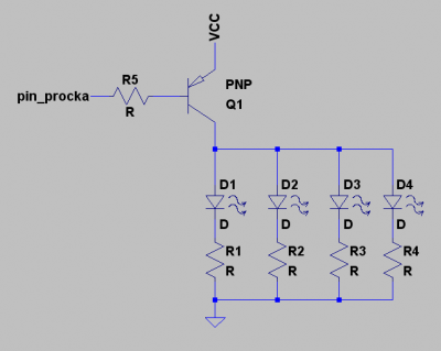

prześledziłem temat EdW odnośnie tranzystorów ale mam takie małe pytanko:
od zawsze tranzystorem jako kluczem załącz/wyłącz sterowałem tak że od plusa zasilania używałem tranzystora PNP a od masy NPN, ale czy mogę wysterować bez problemu tranzystor PNP poziomem niskim z procesora, ale żeby załączał on się od masy?
mam do sterowania kilka diodek RGB ze wspólną anodą a programowy PWM steruje mi diody wystawiając stan niski.
mogę sterować tranzystorem PNP jak na załączonym obrazku?
sterowanie pnp.JPG (4.01 KiB) Przejrzano 21084 razy
mariusz256
Posty: 144
Rejestracja: 28 wrz 2005, 17:16
Lokalizacja: Stobierna k/Rzeszowa
Post autor: mariusz256 » 29 paź 2010, 10:35

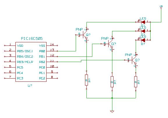

Raczej nie będzie działać, spróbuj tego.
matrix
Posty: 1796
Lokalizacja: Sochaczew
Post autor: matrix » 29 paź 2010, 10:37
mariusz256 pisze:spróbuj tego.
ja się nauczyłem że tranzystor PNP podłącza się emiterem do plusa a tu takie rozwiązanie?

Post autor: mariusz256 » 29 paź 2010, 10:40
Ja się nauczyłem ze jak nie drzwiami to oknem, działać będzie, zasada jest taka ze tranzystory PNP polaryzuje się ujemnym napięcie i NPN dodatnim napięciem.
matrix pisze:ja się nauczyłem że tranzystor PNP podłącza się emiterem do plusa a tu takie rozwiązanie?
Przeoczyłem to ale działać będzie.

Post autor: matrix » 29 paź 2010, 10:53
ja już sprawdziłem. udało mi się znaleźć jakiś tranzystor PNP. mi działa.
c4r0
Posty: 2150
Lokalizacja: z lasu
Post autor: c4r0 » 29 paź 2010, 17:09
Oba rozwiazania sa bledne. W tym, co pokazal mariusz256 prad zwarciowy poplynie przez zlacze kolektor-baza, tranzystor w ogole nie dziala. W tym, co pokazal matrix caly prad poplynie pezez zlacze emiter-baza i tez tranzystor nie dziala. W obu przypadkach mozna rownie dobrze podlaczyc LED-y bezposrednio do pinow procesora... Jesli to mialoby dzialac (schemat uzytkownika matrix) to na baze trzebaby podac napiecie ujemne wzgledem masy. Nie bez powodu w takiej kinfiguracji jak na schemacie stosuje sie tranzystory NPN. Jeszcze jedna zasada, musi byc rezystor ograniczajacy prad albo w bazie albo w emiterze tranzystora. Jesli tranzystor ma pracowac jako klucz, to zawsze daje sie rezystor w bazie.

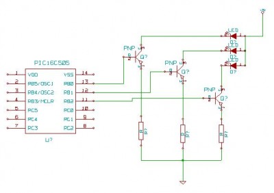

Post autor: c4r0 » 29 paź 2010, 18:55
A takie rozwiazanie? Poza tym, odwrocenie PWM (tak, zeby stanem aktywnym byl wysoki) mozna zrobic programowo stosujac jedno proste odejmowanie.

znaczy tak:
Twój obrazek nie pasuje mi bo mam diody GRB ze wspólną anodą, więc to co podałeś odpada, a co do aktywnego stanu wysokiego to nie ma problemu bo w tej chwili programowy PWM u mnie wygląda tak:

Post autor: c4r0 » 29 paź 2010, 22:54
A co nie pasuje w tym schemacie do diod ze wspolna anoda? Przeciez masz tam wspolna anode.

c4r0 pisze:A co nie pasuje w tym schemacie do diod ze wspolna anoda? Przeciez masz tam wspolna anode.
ale katody muszą być rozdzielone, bo będą sterowane oddzielnie i to katody są sterowane sygnałem PWM.
