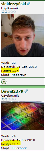

Tak odbiegając na chwilkę od tematu, spójrzcie na załącznik ;)

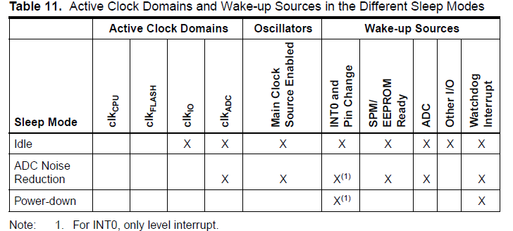

To był tryb IDLE, i chyba nie ma co sobie nim głowy zawracać, jak dobrze pamietam jest to najmniej energooszczedny tryb zatrzymuje procek ale cześ układów jest wciąż aktywna i pobieraja prąd, co wynika z tabelki,
W kwesti programowego oszczedzania enegrii moga pomóc bardziej doswiadczeni koledzy, ja nie czuje sie w tym dobrze, aczkolwiek cos tam kiedys próbowałem, chętnie popatrze i przeanalizuje kod aby pogłębić wiedzę. Wszystko jeszcze zależ od autora tematu który musi zadecydować co bedzie sercem projektu, bo wiadomo od wybranego uC bedzie zalezało jak będzie wygładał kod.
siekierzyński ciekawie wyszło z tymi postami:)
