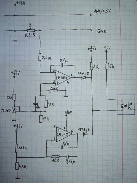

A wytłumaczy mi ktoś działanie LM358 w schemacie poniżej???
Tu fragment PDF: fragment_schematu a tutaj dokładniejszy schemat: rozrysowany_pdf
Rezystor R249 to zwora o długości 10mm.

Post autor: Ertew » 28 lut 2012, 21:15
Długość to mało, podaj jeszcze przekrój i materiał tej zwory.
Prawdopodobnie na tym rezystorze pod wpływem przepływającego prądu odkładają się jakieś miliwolty napięcia.
Na podstawie tego napięcia elektronika zasilacza może:
a) kompensować spadek napięcia wyjściowego na przewodzie wyjściowym
b) po przekroczeniu dopuszczalnego prądu zmniejszyć napięcie wyjściowe aby nie przekroczyć maksymalnej mocy
c) wykryć zwarcie i wyłączyć zasilacz chroniąc go przed uszkodzeniem.
Sadząc po schemacie strzelam że górny wzmacniacz operacyjny (kompaktor?) stabilizuje prąd wyjściowy, a dolny napięcie wyjściowe.
Post autor: Jony130 » 29 lut 2012, 16:52
Napięcie na nóżce 3 górnego WO wynosi 2.5V * 560/(39K + 560) = 35.4mV
I teraz zakładając maksymalny prąd 4.5A rezystor R249 musi mieć wartość
R249 = 35.4mV/4.5A = 0.0079Ω = 7.9mΩ
I wtedy po przekroczeniu górny WO przejmie kontrolę nad pętlą sprzężenia zwrotnego i układ przejdzie w tryb prądowy.
W czasie normalnej pracy napięcie na wejście nieodwracającym jest większe od napięcia na wejściu odwracającym. A to dodatnie nasycenie górnego WO i zatkanie diody D209.
Oznacza to ,że to dolny WO kontroluje pętlę sprzężenia zwrotnego i dba o trzymanie na wyjściu napięcie równego
Uwy = (1 + R230/R242) * Vref = (1 + 23.2K/4.3K) * 2.5V = 6.4 * 2.5V = 16V

Misiek84LG
Posty: 109
Rejestracja: 02 lut 2008, 23:22
Lokalizacja: mazowieckie
Post autor: Misiek84LG » 01 mar 2012, 16:18
Schemat do tego zasilacza znalazłem w necie. Czyli zmieniając rezystory 23,2K i 4,3K w dolnym wzmacniaczu można delikatnie zmienić napięcie wyjściowe.
Post autor: Jony130 » 02 mar 2012, 16:51
Misiek84LG pisze:Czyli zmieniając rezystory 23,2K i 4,3K w dolnym wzmacniaczu można delikatnie zmienić napięcie wyjściowe.
Tak

Post autor: Misiek84LG » 23 lis 2012, 21:31
Po długiej przerwie mam jeszcze jedno pytanie. Jeżeli prąd będzie większy niż 4,5A (np będę zmniejszał rezystancję aby uzyskać 5A) co wtedy będzie się działo ??? Zasilacz zmniejszy napięcie i będzie utrzymywał ten najwyższy próg czyli 4,5A czy też się wyłączy???

Post autor: Jony130 » 26 lis 2012, 13:59
Po zadziałaniu zabezpieczenie zasilacz przejdzie w tryb prądowy. Bedzie tak regulował napięciem by prąd cały czas wynosił 4.5A. I ta sytuacja utrzyma się tak długo dopóki masz zwarcie w układzie.

Post autor: Ertew » 26 lis 2012, 18:26
Ja mam inną wizję działania tego zasilacza.
LED optoizolatora zostanie zapalony po przekroczeniu ustalonego napięcia wyjściowego (16V) lub ustalonego prądu wyjściowego (4.5A), spowoduje to wyłączenie przetwornicy i spadek napięcia/prądu wyjściowego do ustalonych granic.
Jednakże do zaświecenia diody optoizolatora oraz LM 358 potrzeba napięcia pojawiającego się po stronie wtórnej przetwornicy. Po przekroczeniu dopuszczalnego prądu, zasilacz może obniżyć napięcie wyjściowe aż do napięcia granicznego przy którym przestanie działać układu po stronie wtórnej.
Przy dalszym spadku napięcia, kontrolę nad prądem wyjściowym przejmie NCP1203 który teoretycznie na wbudowane zabezpieczenie przeciwzwarciowe. W praktyce podczas zwarcia możesz uszkodzić Q101 lub D205/207, jeśli konstruktor popełnił błąd przy ustalaniu prądu maksymalnego NCP1203.
