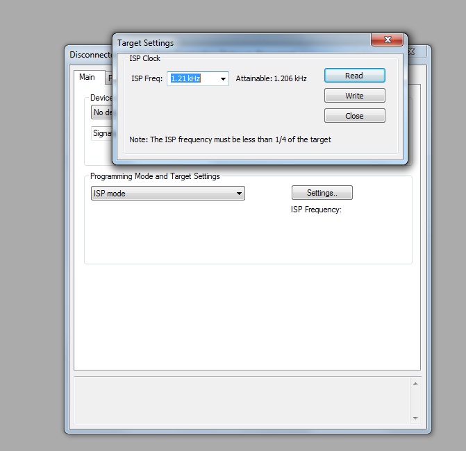

wyglada na to że tylko fusy od zródła syganłu zegarowego się zmieniły.
c4v2, Już Ci napisał co trzeba zrobić.
Pomysł c4v2 jest moim zdaniem zły bo jest sprzeczny z ideą że cz. ISP < 1/4cz. zegara uC (wtedy częstotliwości będą takie same). z innym układem może być problem bo miałem z kitu AT.... (nie pamiętam reszty, na pewno nie mega i tiny jakieś cyferki) postaram się znaleść.
zresztą fuse bity musiałyby się przestawić na taktowanie układem RC:
swoje zmajstrowane LPT rozmontuje i użyje AVTPROGa.

Z noty aplikacyjnej ATTiny2313 wynika że możliwe są następujące źródła sygnału taktującego:
Device Clocking Option CKSEL3..0
  • External Clock 0000
    Calibrated Internal RC Oscillator 4MHz 0010
    Calibrated internal RC Oscillator 8MHz 0100
    Watchdog Oscillator 128kHz 0110
    External Crystal/Ceramic Resonator 1000 - 1111
Reserved 0001/0011/0101/0111
Nie ma więc możliwości podłączenia zewnętrznego RC.
Fusebit'y mogły się przełączyć na zewnętrzny kwarc lub zewnętrzny generator a nie na zewnętrzny RC.
Próbował Pan z innym egzemplarzem procesora? Tego typu programatory oparte na samych rezystorach są stosunkowo awaryjne. Brak bufora pomiędzy (chociażby 74244) LPT a programowanym procesorem w przypadku pomyłki może skończyć się uszkodzeniem LPT. Z portem LPT należy bardzo ostrożnie się obchodzić "nic na gorąco".
SCK to nie to samo co CLK, jest to nazwa lini magistrali ISP.
Do programowanie równoległego trzeba mieć specjalny programator. Programator podłączany do portu równoległego komputera PC, zgodny z STK200 (czy oparty o same rezystory) umożliwia tylko programowanie szeregowe po ISP.

Robice problem z niczego.
Zamiast kupować części żeby zrobic generator kup nowy procek.
A wtedy sobie odblokujesz ten stary i bedziesz miał dwa.
Metoda która ci podałem rozblokpwałem swoje dwa atmega128 i jeden tiny2313.
Ale musisz mieć kod który jest w moim poscie powyżej, w AVR studio częstotliwość programatora ustawioną na najniższą możliwą.
