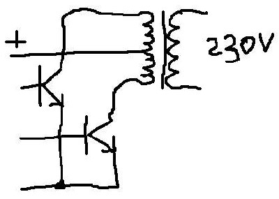

Ale Tranzystorowi chodzi o coś innego jak np. z akumulatora 12V zrobić źródło napięcia zmiennego np 230V 50Hz. Trzeba wykonać tzw przetwornicę DC/AC trochę przykładów znajdziesz na www.edw.com.pl

Zamiana napięcia stałego na zmienne to bardzo szeroki temat, musiał byś trochę uściślić pytznie. A jeśli chodzi o przetwornicę 12V=/230V~ to można z powodzeniem zrobić generator przebiegu prostokątnego 50Hz i podać go na transformator sieciowy (sterowanie przeciwsobne). Mój tata zrobił coś takiego (200W chyba) daaawno temu na scalaku UL1540 i działa do dziś bez problemu
Edit:
Transformator potrzebny, ale to jest zwykły transformator sieciowy tylko pracuje jakby w drugą stronę.

Schemat prostej przetwornicy składającej się dosłownie z garstki elementów (i transformatora) jest w nr.EDW 11/02, w "forum czytelników". Konkretnie jest tam przedstawiony zasilacz UPS, ale oczywiście ta przetwornica stanowi jeden z jego bloków. Generator oparty jest na ukł. CMOS (wraz z kondensatorem i rezystorem). Dwa naprzemienne impulsy z generatora sterują dwoma mosfetami, które podają U na trafo. Bardzo prosty układ......ale ciekawy, w zależności od zastosowanych tranzystorów i trafa można uzyskać nawet sporą moc

Ok. Tylko żeby zrobić taką przetwornicę to trafo musi być: 2*10V/230/moc opcjonalna/. Zapewne dziwisz się czemu 2*10
Ale tak po prostu musi być, po uwzględnieniu spadków U na tranzystorach i na uzwoeni(u/ach) trafa. Osobiście zastosowałbym trafo nawet 9V/230/???, ale toroida. takie tanie toroidy znajdziesz na stronce www.toroidy.pl

Każdy z tranzystorów przewodzi tylko chwilę (tak jak we wzmacniaczu klasy B, przynajmniej tak powinno być), więc musisz wziąść pod uwagę pełny cykl pracy: od włączenia powiedzmy gógnego tranzystora, do całkowitego zatkania dolnego (czyli ponownego otwarcia górnego tranzystora). W takim razie obliczeń należy dokonać w nast.sposób: 2*12*5/230=24*5/230=120W. Jeżeli oczywiście jest to trafo 2*12V/230V (przynajmniej tak wynika z twojego opisu), to I max. uzw. pierwotnego (które w tym przypadku staje się uzwojeniem wtórnym) wynosi 120/230=0,52A.

miałem napisać 2*12V*5A=24V*5A=120W (bez /230), ale tak to jest jak sie pomija pisanie jednostek i wtedy można zapomnieć co się liczyPolus pisze:2*12*5/230=24*5/230=120W
