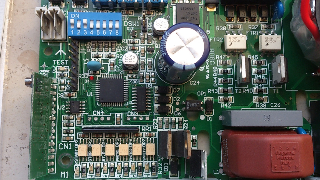

Witam.
Mam następujący problem z centralą. Mianowicie jak brama jest otwarta po naciśnięciu pilota siłowniki zamykają bramę. gdy chce ją otworzyć to nic się nie dzieje, słychać tylko buczenie w siłownikach. Po zmianie przewodów od siłowników w centrali jest efekt odwrotny mianowicie otwiera się brama a nie zamyka. Poza tym po naciśnięciu pilota 2 raz siłowniki stają po naciśnięciu 3 raz siłowniki ruszają w tą samą stronę. Przekaźniki sprawdzone działają. gdzie mam dalej szukać przyczyny

Po prawej stronie kondensatora masz dwa optotriaki a poniżej nich triaki. Sprawdzasz miernikiem ustawionym na badanie ciągłości obwodu obydwa triaki, Na żadnym nie powinieneś mieć żadnego bezpośredniego zwarcia a jedynie jakąś rezystancję między którymiś dwiema nóżkami.
Jeśli są ok to mogły paść optotriaki. Sprawdź czy masz COM na obu zaciskach do silników. Jeśli to nie rozwiąże Ci problemu to sam jej nie naprawisz,,,
