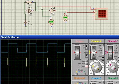

Dzięki za szybką odpowiedź.
Mój pierwszy pomysł był oparty o cd 40106 ( 4584 )
Później sobie uświadomiłem, że ten układ wygeneruje mi dwa impulsy o odwrotnej polaryzacji, ale w tym samym czasie.
Z tego co doczytałem na temat 4066, kluczem można sterować napięciami +/- 7.5V
Jeżeli więc impulsy są generowane w tym samym czasie, to według mnie, załączą się oba klucze jednocześnie.
Mam rację ?
Mam rację ?

Mam 2 impulsy - jeden ma amplitudę 0v do +5v , a drugi 0v do -5v. Stan wysoki, na wyjściu pierwszego inwertera ma +5v...czyli stan wysoki. 0v - stan niski.
Jedyny sposób, żeby to odpowiednio zadziałało będzie wtedy, gdy dla układu 4066 masa ( 0v ) będzie traktowana jako stan wysoki a napięcie -5v, jako stan niski...
Dobrze mówię ?
Dobrze mówię ?

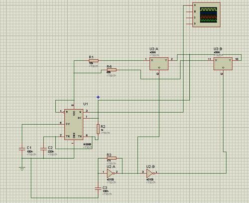

Najszybciej będzie na ne555.
Niby wszystko działa w symulacji, oczywiście uwzględniając niedoskonałość oscyloskopu wbudowanego w Proteusa.
Niezależnie od kostki użytej jako generator, zasada jest taka sama...można również przełączać w ten sposób wartość kondensatora C2, aczkolwiek wolałbym robić to na opornikach, bo prawdopodobnie trzeba będzie zsynchronizować jakoś częstotliwość 555 z częstotliwością 40106.

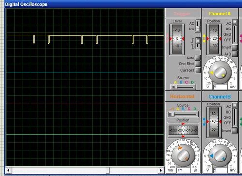

NE 555 dałem tylko dla przykładu. Docelowo zrobię generator na innej kości, ale zasada zmiany oporu dla uzyskania innej częstotliwości jest raczej uniwersalna w tego typu układach.
Robiłem już generatorki na kościach 556...i wielu innych.
Nie chodzi o samo odwrócenie fazy, bo z tym sobie poradzę. W tej chwili najważniejsze jest to, czy realnie uzyskam podobny efekt jak na oscylogramie.
Nadal nie mogę sobie wyobrazić załączania tego klucza. Niby na symulacji dostaje taki efekt, jaki jest mi potrzebny, ale symulacje...wiadomo...jak to bywa....
Czyli, tym sposobem jak na symulacji ) uzyskam efekt NAPRZEMIENNEGO przełączania rezystorów ?

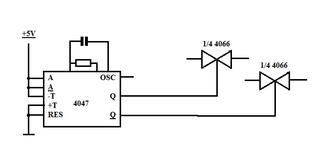

Kurcze ale sobie komplikujecie życie ?
Dwa układy scalone i po sprawie 4047 oraz 4066. Na pierwszym zbudujesz generator, drugi to twoje klucze, w czym problem ?
A najprościej napisz co chcesz zbudować, dekoder synchroniczny czy co ?
Prostszego układu niż to nie zbudujesz. Jedyne o czym trzeba pamiętać to to że częstotliwość jest dzielona przez 2.
