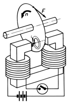

Potrzebuje pomocy przy obliczeniu siły hamulca indukcyjnego, który będzie miał za zadanie hamowanie silnika elektrycznego. Całość ma wyglądać miej wiecej tak jak na poniższym rysunku. Proszę o pomoc w obliczeniu wielkości rdzenia, ilości zwojów jakie musze nawinąć. Dodatkowo chciałbym regulować siłę tego hamulca poprzez PWM. Dane silnika który będzie hamowany:
Uzas = 230V
Moc = 180W
Pobr = 1380 obr/min
In = 1,49 A
Oczywiście wielkość tarczy nie ma znaczenia po prostu dopasuję ją do hamulca.

kolego najlepiej to zewrzyj przewody od silnika jakimś opornikiem. powiedzmy zaczął bym od 20ohm i zjezdzał w dół. Jak dojdziesz do odpowiedniego oporu wtedy zastosujemy PWM
każdy silnik może pracować jako prądnica- hamulec.

Wielkośc tarczy ma tu zasadnicze znaczenie.Możesz nawinąć dowolną liczbę zwoi a moment hamujący będzie się zmieniał wraz ze zmianą srednicy tarczy.

Czy moglibyście mi wytłumaczyć jak działa chamulec w normalnych silnikach elektrycznych - czy to jest takie samo rozwiązanie jak ma kolega na rysunku ?
nie
- są elektro-mechaniczne (oporowe) - z tego co ja widziałem hamulce np w silnikach indukta , lub na suwnicach
Ja widziałem np : taki elektromagnes przyciąga tarczę z okładziną cierną co umożliwia ruch. Gdy napięcie zniknie z elektromagnesu to sprężyny dociskają tarcze i jest hamowanie .
