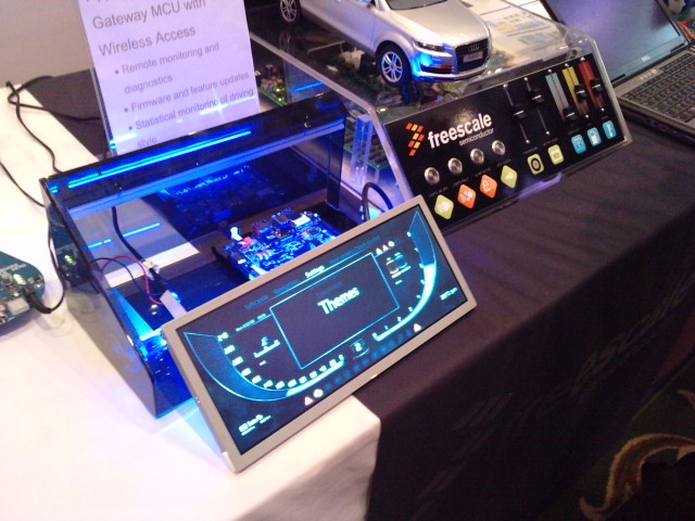

Sorki za jakość, robiłem na partyzanta. Mikroprocesor to i.MX z serii 5x (Cortex-A8).
Wyświetlacz - pulpit do samochodu

Fajne to coś na zdjęciu, co to?

Tom27 pisze:Fajne to coś na zdjęciu, co to?
To jest właśnie pulpit, co zastępuje analogowe wskaźniki, po bokach prędkościomierz i obrotomierz. Na dole linijka wskaźników (sprawdź silnik itp.). Komunikacja CAN, mikroprocesor i.MX + OS, dotykowy wyświetlacz. Ma nawet komunikacja WiFi, odbieranie danych i sterowania pulpitem za pomocą aplikacją napisaną na iPad/lub inne urządzonko. Skrzynka obok emuluje zachowanie się pojazdu (CAN).
