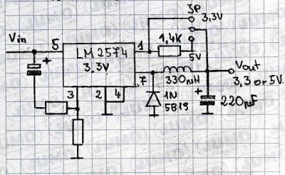

Tak jak w temacie czy da sie zrobić tak, aby mieć napięcie 3.3V a po przestawieniu zwory 5V.

kayron pisze:Tak jak w temacie czy da sie zrobić tak, aby mieć napięcie 3.3V a po przestawieniu zwory 5V.
Da się zrobić, ale. Pętla feedback nie może być otwarta jak układ pracuje. Zatem daj rezystor, ale jak potrzebujesz 3,3V to go zworą zwieraj.

Post autor: kayron » 10 gru 2010, 18:34
Tzn. feedback nigdy by nie wisiało w powietrzu. Ja tam narysowałem zworę, ale w praktyce był by to przełącznik.
Chodziło ci o coś takiego ?

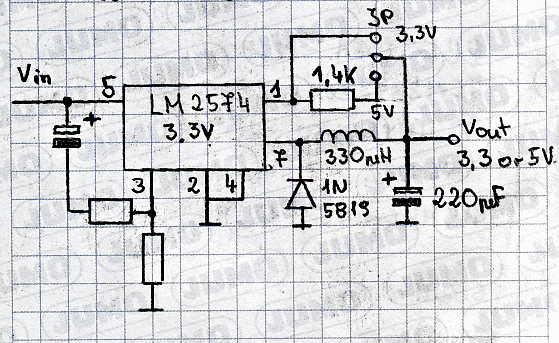

Post autor: Jony130 » 11 gru 2010, 9:11
Jeśli przełączanie ma się odbywać w pracującym układzie, to schemat powinien wyglądać tak.

Post autor: kayron » 11 gru 2010, 15:13
To jeszcze inaczej, czy zamiast tego przełącznika można by wstawić MOSFETa P wtedy obwód był by już przełączany w sposób bezpieczny, bo bezstykowy, w sensie że nie było by styku mechanicznego.

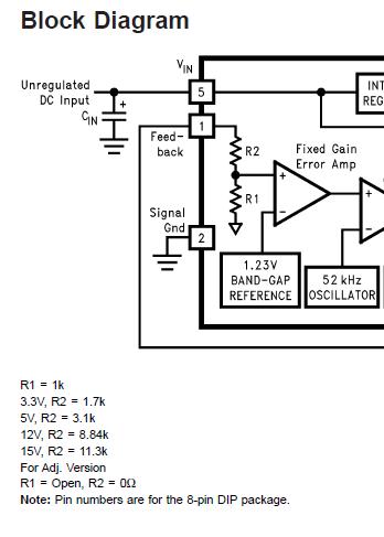

A to jest wersja ADJ LM2574, ale nie o to chodzi, przetwornica 3,3V doskonale się nadaje, jak by zerknąć do noty, to ma w sobie dzielnik R1-R2, ale jest tam też tabelka gdzie są podane wartości R2 dla danych napięć, z niej wynika że w wersji 3,3V wystarczy szeregowo do R2 dołączyć opornik R2" i mamy w prosty sposób wersje 5V.
