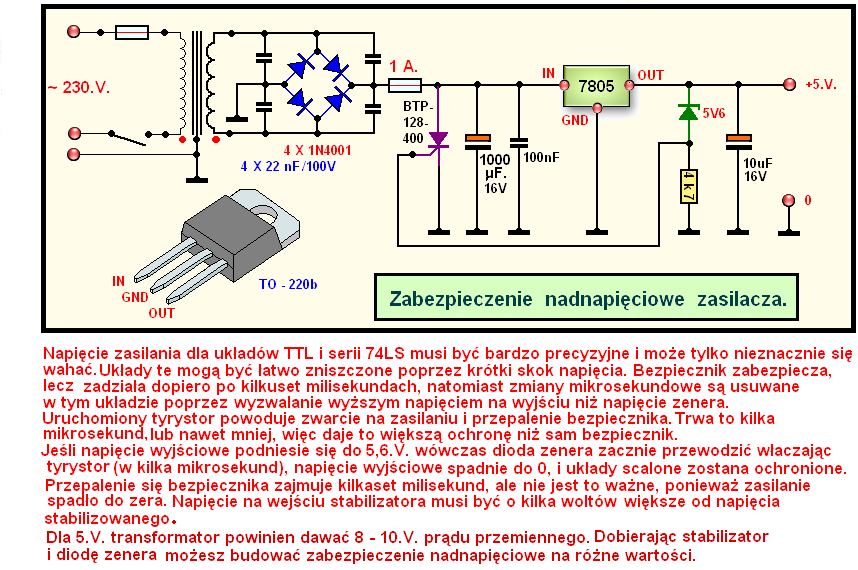

Zapewne ten układ Cię zadowoli, nie jest to moja koncepcja, ale wykonanie graficzne. Materiały są z zagranicy.W oryginale tyrystor to 2N1595, a dioda zenera 1N3997. Ale oba elementy mogą być zastąpione z powodzeniem dostępnymi w naszym kraju.
Serdecznie pozdrawiam
Tadeusz.

Sprytne.
Taka ciekawostka...podobną sztuczkę stosuje się czasem w zasilaczach
laboratoryjnych ale po stronie wyjściowej. Analogicznie zapięty na wyjście tyrystor
chroni układy zasilacza przez "szpilą" napięcia, która może powstać przy na przykład
przełączaniu obciążenia o dużej indukcyjności. Wysterowany w takim przypadku tyrystor
zwiera wyjście zasilacza co automatycznie włącza zabezpieczenie przeciwzwarciowe.
Po takiej "awarii" układ resetuje się odpowiednim przyciskiem rozwiernym,
z reguły wpiętym szeregowo z tyrystorem.

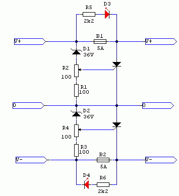

Podobny układ znalazłem w aktualnym EP i zmodyfikowałem do swoich potrzeb (Schemat poniżej). Po przekroczeniu napięcia 36V (przebicie tranzystora sterującego) płynie prąd przez potencjometr i opornik, wysterowując tyrystor, który robi zwarcie i przepala bezpiecznik, podobnie jak u Kolegi Swadzyniaka. Rozwarty obwód bezpiecznika nie zwiera już diody LED (część transoptora) i tym samym o awarii powiadamiany jest procesor sterujący całym zasilaczem, wyświetlając odpowiedni komunikat i zmniejszając do minimum napięcie i na maksimum ogranicznik prądowy.
Nie wiem tylko, dlaczego wartości rezystora i potencjometru są tak małe, bo jedynie po 100Ω? Może ktoś wie?
