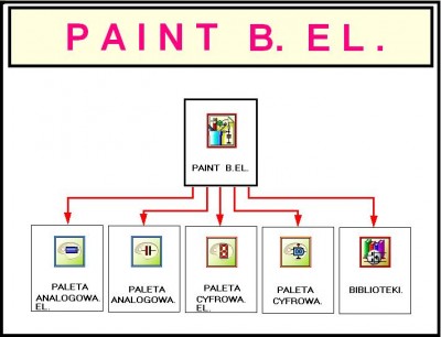

Szanowne koleżanki i koledzy -

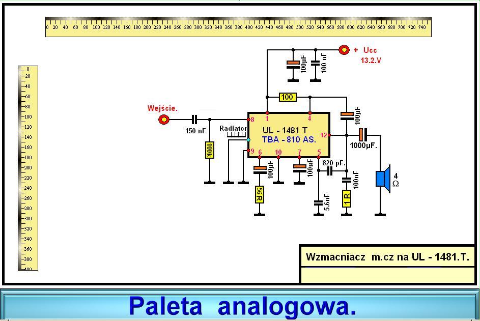

Zapewne każdy chciałby, aby jego schematy wyglądały bardzo estetycznie i czytelnie.
Przetestowałem około dwudziestu programów edytorów. Większość z nich choć posiadała utomatyzację w tworzeniu schematów, to dostęp do bibliotek był skomplikowany oraz zasoby ich były bardzo skromne, a sam obraz schematu wykonany był standardowo. Tylko jeden miał możliwości łatwego dostępu do bibliotek, oraz dokładanie własnych, dzięki którym mógłbym edytować schematy nową techniką, ale program ten jest (płatny) w formie testowej udostępniony na określony czas. To Diagram Studio 2.2. Kiedy go testowałem, aby poznać mechanizm działania dostępu do bibliotek, odkryłem podobieństwo mechanizmu dostępu do innego programu graficznego, który istnieje w każdym komputerze. Mało kto zdaje sobie sprawę, że to systemowy edytor graficzny "PAINT". Program ten, ma ogromne możliwości. Przeszkodą są tylko biblioteki, których nie posiada. Aby Paint był niezawodnym, łatwym w obsłudze programem do edycji schematów, - Tworzę dla niego biblioteki elementów elektronicznych, oraz elementów do tworzenia schematu druku na płytce. Paint ma możliwość wykonywania każdego elementu elektronicznego, analogowego, cyfrowego i wielu innych, w zależności od potrzeb.
Tak utworzone biblioteki mogą być ciągle uzupełniane o nowe elementy które można będzie potem wkleić do bibliotek w odpowiednie miejsca. Tak więc będą miały nieograniczone zasoby.
Rozszerzenie programu nazwałem "PAINT B. EL.
Plusy Paint-a z rozszerzeniem o biblioteki elementów:

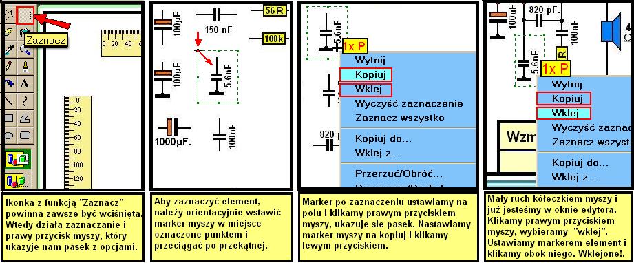

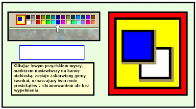

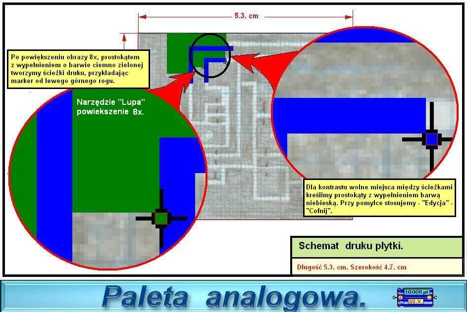

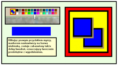

1. Tworzenie nowych bibliotek z barwnymi elementami elektronicznymi do schematu układu, oraz schematu płytki drukowanej.
2. Nieskomplikowane dojście do bibliotek w celu pobrania elementów metodą "oznacz" - "skopiuj". Dostęp do biblioteki następuje po "kliknięciu" ikonki na pulpicie lub pasku zadań.
3. Najbardziej potrzebne elementy pozostają ciągle w zasięgu, poniżej okna edytora na "palecie", aby nie poszukiwać każdego elementu w bibliotece. Oznaczamy na palecie np. rezystor, i kopiujemy po kliknięciu prawym przyciskiem myszy, i z pojawiającego się paska wybieramy opcję "kopiuj". Teraz wystarczy wykonać mały ruch kółeczkiem na myszy, a paleta przesunie się w dół i ukaże się okno edytora. Ponownie klikamy prawym przyciskiem myszy i z paska wybieramy opcję "wklej", po ustawieniu rezystora w odpowiednie miejsce, klikamy obok niego, aby został wklejony.
Paleta jest tak duża, że zdoła pomieścić wszystkie elementy do tworzenia schematu. Na mało używane elementy w palecie, można wklejać nowe, tak że występuje ciągła rotacja.
4. Nawet niezamierzone zamknięcie programu nie zniszczy naszej, nieukończonej pracy, ponieważ program PAINT pyta czy zapisać pracę przed zamknięciem. Wystarczy kliknąć "Tak", i wszystko zostaje zapisane w edytorze i tam może pozostać do czasu, kiedy nie zastosujemy funkcji : "Oznacz" - "Kopiuj" i "Wklej"- w nowo otwarte okno Paint-a, poza edytorem, które możemy zapisać w jednym z pięciu formatów.

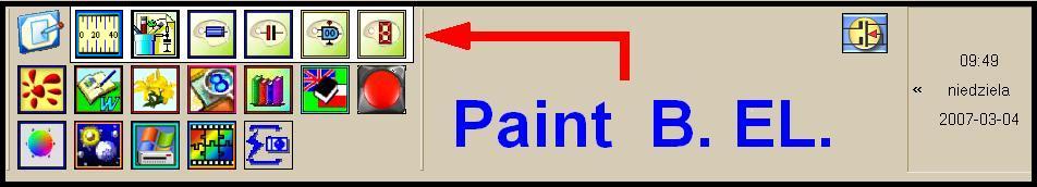

5. Otwieranie okna edytora z paletą, odbywa się "kliknięciem" ikonki na pasku zadań, lub na pulpicie, - w zależności gdzie umieścimy ikonę. Są cztery okna edytorów: A. Edytor tworzenia schematu analogowego wraz z paletą. B. Edytor tworzenia schematu płytki drukowanej oraz schematu płytki z obsadzonymi częściami analogowymi wraz z paletą.
C. Edytor tworzenia schematu cyfrowego wraz z paletą.
D. Edytor tworzenia schematu płytki oraz schematu płytki z obsadzonymi częściami cyfrowymi wraz z paletą.
Tak więc na pasku zadań lub pulpicie pojawią się cztery ikonki Edytorów, ułatwiające szybki dostęp.
6.Zapis w formatach: bmp.(24.bitowej mapie), JPEG, GIF, TIF, PNG.
7. Markery występujące w programach graficznych do wykonywania schematów elektronicznych, w PAINT-cie nie występują. Ale nie jest to przeszkodą, ponieważ instaluje się aplikację "Linijka", która uruchamia się kliknięciem ikonki na pasku zadań lub pulpicie.
8. Biblioteki nie są integralną częścią Paint-a, choć program ten ma do nich swobodny dostęp. Są na innym dysku lub partycji. Nawet awaria systemu czy deinstalacja Windowsa na dysku "C" i ponowna instalacja np. nowego Windowsa nie jest przeszkodą dla nowo zainstalowanego Paint-a wraz z systemem. Biblioteki wraz z edytorami są bezpieczne. Nie mniej jednak , kiedy już skompletujemy wszystkie elementy edytorów i bibliotek rozszerzenia programu, należało by skopiować całość, dla bezpieczeństwa zasobów.
W tej chwili przetestowałem system skrótów, zainstalowanie ikonek i działanie edytorów. Wszystko pracuje bezbłędnie. Na ukończeniu są dwie biblioteki rezystorów do schematu i jako elementów na płytkę. Po skompletowaniu choć podztawowej części bibliotek, będzie można pobrać rozszerzenie PAINT B. EL - w tym temacie, aby każdy zainteresowany mógł już zapoznać się z działaniem i wprawiać się w tworzeniu schematu. Każdy, jeśli kiedykolwiek pracował na Paint-cie, to nauka potrwa kilka godzin i swobodnie będzie mógł tworzyć. Każda nowa biblioteka będzie możliwa do pobrania, wraz z instrukcją, w którym miejscu i w jaki sposób ja wkleić.
Zaraz będzie budził się nowy dzień!.
Jeśli macie pytania w tym temacie czy propozycje, - bardzo proszę!.
Serdecznie pozdrawiam wszystkich
Tadeusz.

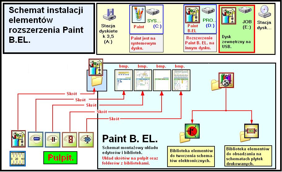

Paint B.EL. ma dwa mechanizmy: Pierwszy z nich to mechanizm szybkiego dostępu do edytorów i bibliotek. Ten działa poprawnie (testowałem go w nocy). Drugi mechanizm to zgromadzone zasoby elementów analogowych i cyfrowych.

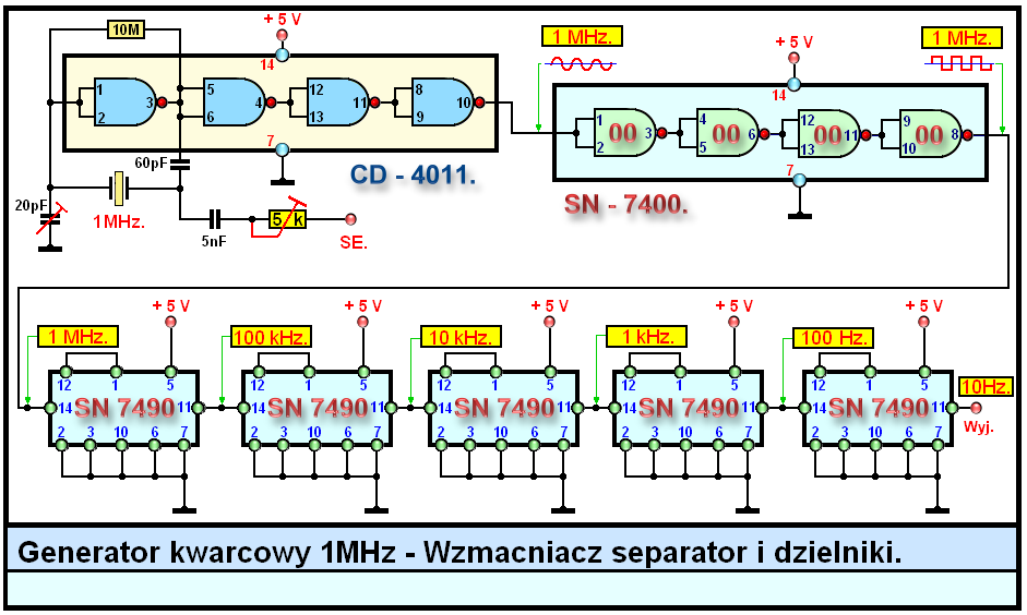

W wersji "Demo" można z palety analogowej lub cyfrowej kopiować elementy i tworzyć jeden schemat, ale tu nie o ilość chodzi, aby się zaznajomić z funkcjami. Najwygodniejsze ustawienia pokazuje rysunek.
Jeśli Paint został znaleziony, klikamy prawym przyciskiem myszy na ikonkę Paint-a i z pojawiającego paska, wybieramy opcję "wyślij do", klikamy na nią, ukazuje się następny pasek "pulpit (utwórz skrót)". Klikamy na niego i automatycznie na pulpicie pojawi sie ikonka tego programu. Klikamy na nią i otwiera sie okno Paint-a. Aby nie błądzić czy eksperymentować do czego każdy przycisk służy, klikamy na pasku narzędzi u samej góry "Pomoc". Tam odnajdziemy bardzo dokładnie wytłumaczone funkcje ikonek. Jeśli będą zapytania - chętnie wyjaśnię. Znam ten program od długiego czasu bardzo często wykonuje na nim różne prace graficzne i choć mam lepszej klasy program graficzny jako dodatek do Tabletu, mało z niego korzystam, chyba że z Tabletem, wtedy jest on nie do pokonania. Ale Paint jest bardziej przyjazny, daje sie kierować, czego inne programy nie tolerują. Mają z góry zakodowane funkcje i mam minimalny wpływ na to co robię. A tak ja nie chcę.

Serdecznie witam Nataszo - oraz wszystkich zainteresowanych.
Jesteś niezastąpiona. Dziękuję za wszystko.
Materiały AVi informują, jak skopiować gotowy schemat cyfrowy, czy analogowy z edytora, a następnie wkleić go w nowo otwarte okno Paint-a, poza edytorem, w bmp czy jpg.
A także jak zapisany schemat wydrukować z pozycji tego programu.
Dzisiaj podaję opisy instrukcji przed instalacją wersji "Demo" - (tymczasowo bez bibliotek) z obsadzonymi paletami edytorów, z których swobodnie można utworzyć schematy: Analogowy -"Wzmacniacz m.cz na UL 1481 T" oraz cyfrowy - "Generator kwarcowy 1.MHz - wzmacniacz - separator i dzielniki.
Specjalnie pozostawiam schematy w oknach edytorów. Następna instrukcja AVI będzie ukazywać, jak oczyścić okno edytora, by rozpocząć samemu tworzyć schemat.
Następna już pokaże jak zostaje tworzony schemat przy pomocy edytora posiłkującego się elementami z poniżej znajdującej się palety. W odcinkach (by pakiety nie były zbyt duże) ukażę cały proces tworzenia schematu. Program ten ma jedną wielką zaletę, która go czyni szybszym w tworzeniu od innych, nawet bardziej rozbudowanych programów. Pokaże to prezentacja w plikach AVI.
W trakcie wykonywania schematu, tworzy się tzw. "reakcja lawinowa". Im więcej jest elementów w oknie edytora, tym częściej się ich używa do tworzenia następnych. Np: "Masa". nie będę przechodził do palety poniżej, jak mam ją obok już w wklejonej części schematu. Oznaczam ją - kopiuję - i wklejam - tam gdzie potrzebuję. Tak się dzieje z "Kropką" - łącznikiem linii, fragmentami linii pionowej, czy poziomej, wybieram ją z jakiegoś elementu oznaczam tylko tyle ile mi potrzeba i kopiuję a następnie wklejam.
Także rezystory o tych samych wartościach, a w układzie cyfrowym, nawet całe podzespoły ( tworzy sie jeden z dzielników, a reszta jest identyczna, więc kopiuje się je i wkleja cztery razy) - ustawiając odpowiednio na jednym poziomie. Tu przydatny jest "marker" w postaci linijki. Klikamy na pasku zadań ikonkę "Linijka" i już pojawia się w oknie edytora. Dlaczego nie instalujemy ikonki na pulpicie?. Kiedy otworzymy okno edytora, ono zakryje pulpit i aby dostać się do niego, musimy kliknąć ikonkę "Pulpit" na pasku zadań a dopiero po jego ukazaniu się klikamy na ikonkę "Linijka". To utrudnia pracę.
Im więcej elementów na schemacie, tym większy wybór korzystania z tych zasobów.

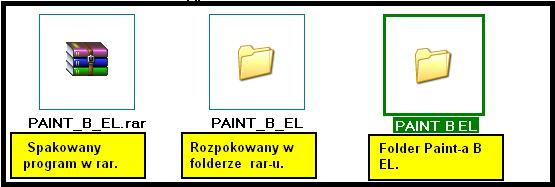

Teraz informacje odnośnie samej instalacji. Rozszerzenie Paint B.EL w obecnym stanie ma 14,2 MB. po spakowaniu rar, mieści się w 418.kB.
Po rozpakowaniu folder Paint B.EL, można umiejscowić na dwa sposoby:
1 - Wyszukać partycję lub dysk inny niż "C" SYSTEM i tam wkleić ten Folder jak to obrazuje schemat instalacji programu - ukazany poniżej. I wyprowadzić skróty na pulpit czy pasek zadań.

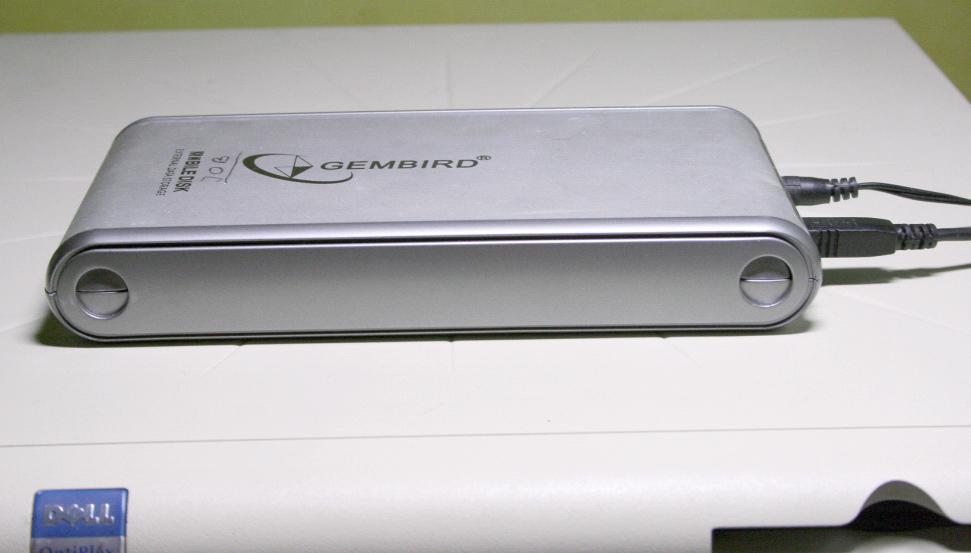

2. - Z tego sposobu ja korzystam. Mam dodatkowy "dysk zewnętrzny na USB" - rewelacja!. (Fotografia poniżej).Na razie trzymam na nim oprócz tego programu, inne foldery, ale z czasem, kiedy biblioteki zaczną się poszerzać, będzie to dysk tylko dla niego. To ciekawe rozwiązanie bardzo ułatwia pracę , czy to na dwóch komputerach, czy nawet poważna awaria komputera nie stanowi przeszkody aby np: ukończyć pracę tworzenia schematu na innym PC-cie. Ja osobiście posiadam dwa takie dyski zewnętrzne i materiały prac - "JOB" oraz kopie i archiwum, trzymam poza komputerem. Dyski włączam do kopiowania, a potem wyłączam. Wydłuża się ich żywotność, a i same zasobny są bezpieczne. Jestem z nich bardzo zadowolony, uruchamiają się bezbłędnie.
Kiedy zapomniałem włączyć zasilania włącznikiem na obudowie, chcąc uzyskać dostęp do tego dysku, otrzymałem tylko komunikat "Dysk niedostępny" zaraz wiedziałem o co chodzi, po włączeniu wszystko pracowało jak należy.
Jeśli podchodzimy do tematu elektroniki bardzo poważnie, to ten sposób byłby najlepszym wyjściem, ponieważ poszerzające się biblioteki będą potrzebowały miejsca. Ale lokalizację pozostawiam własnemu uznaniu użytkowników. Obok tego folderu wklejamy drugi folder "Ikonki", chyba, ze ktoś już posiada taki folder na dysku np:"D" obok zainstalowanych programów. Z tego folderu będą pobierane ikonki do tworzenia skrótów na pulpit czy pasek zadań oraz bibliotek. (Instrukcja w plikach AVI).
Po prawidłowym utworzeniu skrótów, dostęp do edytorów z pulpitu następuje natychmiastowo!. Bez ikonek nie da się wykonać szybkiego dostępu do edytorów schematów oraz schematów druku płytek. Ponieważ sam program nie posiada takich układów, a jest programem systemowym i z narzędzi systemowych korzysta także w rozszerzeniu.
Ikonki bardzo pomocne są w poszukiwaniu odpowiedniej biblioteki. W dużej ilości podfolderów, nie czyta się nazw lecz śledzi wzrokiem po ikonkach, to sprawdzony sposób. Mój komputer posiada około stu ikonek, i nigdy nie korzystam z funkcji "szukaj", wizualnie wiem jak poszukiwać wśród nich tej właściwej. Ale kiedy po zniszczeniu Windowsa przez wirusy (z takim zabezpieczeniem zakupiłem używany komputer), straciłem wiele cennych dla mnie materiałów. Musiałem odinstalować Windowsa oraz pozmieniać dostępy, tak, że "C" SYSTEM ma osobny dysk, i po zainstalowaniu go na zmienionym formacie NTFS i zainstalowaniu najnowszej wersji programu antywirusowego z dwoma skanerami, - nie wiem co to są wirusy w komputerze. Sprawdza mi nawet moje wysyłane wiadomości w Thunderbirt-cie.
Kiedy chciałem odnaleźć cokolwiek w folderach bez ikonek, buło to niewykonalne. Czułem się tak zagubiony w tym wszystkim, że pozostawiłem komputer na kilka dni w spokoju.

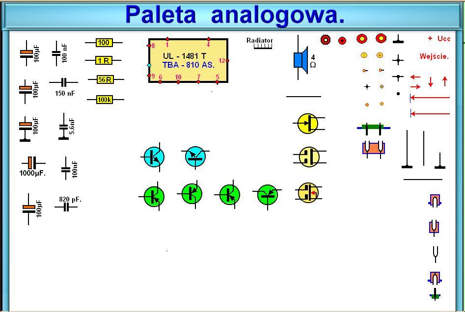

owy element jest wyświetlany (to oznacza wybranie go z biblioteki do dalszych akcji).
Guzikami np. mirror, flip-h, flip-v możemy wykonać odbicie lustrzane/obrót w pionie/poziomie, etc, itd.
Następnie klikamy ponownie w tak 'zmodyfikowany' element - i jest on kopiowany do systemowego
schowka jako bitmapa - robimy ALT+TAB, aby przełączyć się na Paint-a, potem CTRL+V i wklejamy
element tam gdzie potrzeba, w nasz schemat.
Proszę zauważyć, że element 'żyje' w następujący sposób:
plik *.gif na dysku ==> cache w aplikacji (pamięć) ==> obszar roboczy ==> schowek ==> Paint
Gdy on jest jako bitmapa wkopiowany w obszar roboczy - można na nim wykonywać różne operacje.
Można oprócz obrotów także go zmodyfikować - np. dodać opis
referencji (np. R1, C2, U3, J4...) oraz wartość/nazwę elementu.
Nie potrzeba rysować kilku(dziesięciu/set) rezystorów z typoszeregu, wystarczy dwa: drutowy, zwykły.
Identyfikatory dodajemy 'w locie' zaraz przez wklejeniem. To samo dotyczy kondensatorów,
generalnie elementów, które mają ten sam symbol ale różne opisy.

Zaleta w tym taka, że programik (archiwum *.jar) jaki i biblioteki można przechowywać gdziekolwiek
na dysku ale najlepiej z daleka od partycji z systemem operacyjnym (jaki by on nie był)
Druga zaleta, że schemat w Paint i biblioteki to rozłączne zbiory danych - w przypadku...nieszczęścia...
rozmiar zniszczeń będzie niewielki, tym bardziej że programik traktuje biblioteki jako zasoby read-only.
Cóż jeszcze - łatwo takimi bibliotekami zarządzać, sprawdzać co mamy i gdzie... to tylko kwestia

W załączniku - kilka zrzutek ekranu z jakoś tam działającym prototypem
oraz to o czym wspominałam na początku - struktura katalogów z bibliotekami elementów.

Powracając do ostatniej przesyłki, nie objaśniłem, że spakowany plik w Win Rarze, dodaje swój własny folder.
Tak że oryginalny folder jest jako trzeci. (Opis poniżej).

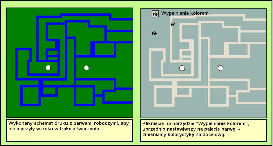

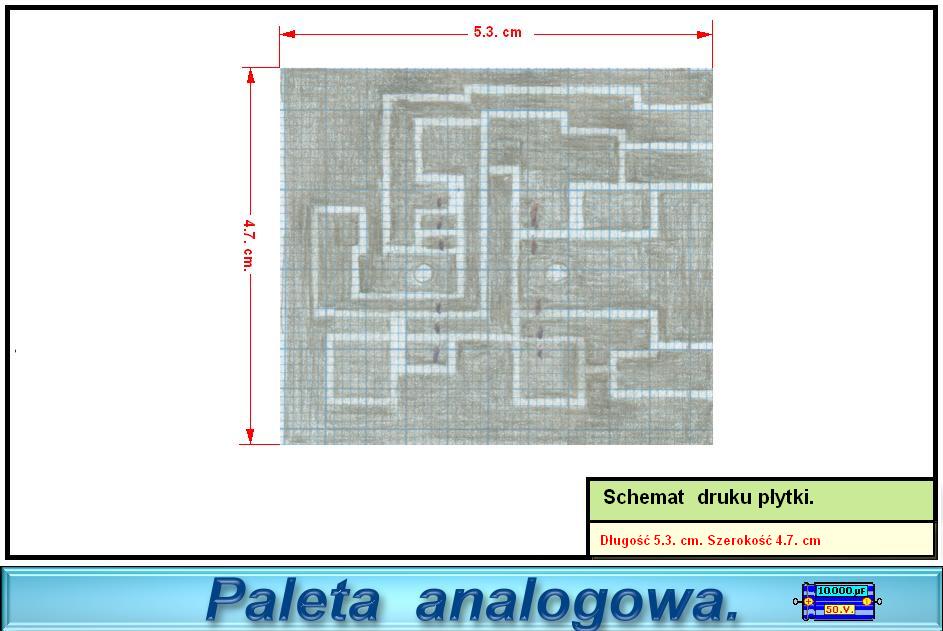

Zaprojektowaną matrycę płytki po uprzednim zeskanowaniu jej, otwieramy kliknięciem na pasku zadań czy pulpicie ikonkę z Edytorem. Jeśli jest prawidłowo zainstalowany skrót, otwiera sie natychmiastowo. Teraz wklejamy w okno Edytora matrycę schematu druku.

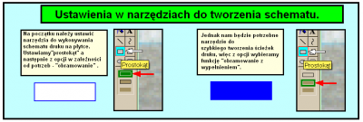

Następnie ustawiamy narzędzia do tworzenia obrazu cyfrowego schematu płytki.
Klikamy na "prostokąt" i wybieramy poniżej opcję na środku "prostokąt - obrys z wypełnieniem". I choć mamy już ustawione narzędzie, to nie możemy go używać, ponieważ, mogą być ustawione barwy białe na palecie i nic nie będzie widać na białym tle edytora. Trzeba ustawić marker myszy na kolor (przykładowo niebieski) i klikamy lewym przyciskiem myszy, w okienku palety górny kwadracik zmieni kolor na niebieski, to znak, że jest włączony obrys w tym kolorze. Trzymając marker myszy na tej samej barwie, klikamy prawym przyciskiem myszy, teraz w okienku palety zabarwił sie dolny kwadracik, to znak, że został włączone wypełnienie "prostokąta".
Teraz można przystąpić do tworzenia schematu.
Klikamy na narzędzie "Lupa" , a następnie wybieramy opcję 8x. Przy tak dużym powiększeniu możemy swobodnie tworzyć ścieżki z dokładnością do jednego piksela.
Jeśli kratka papieru milimetrowego jest zbyt powiększona i mało czytelna, radzę zmniejszyć na 6x. Teraz klikamy na narzędzie "Prostokąt" z opcją wypełnienia i podobnie jak przy opisanym "oznaczaniu elementu w schemacie analogowym, tu podobnie ustawiamy marker na lewy górny róg zamierzonego pola, które ma być zabarwione i przesuwamy po przekątnej. Uprzednio ustawiamy barwę ciemno-zieloną i wypełniamy ją miejsca ścieżek druku. Potem zmieniamy barwę na niebieską i wypełniamy miejsce między ścieżkami. Po wykonanej pracy widok schematu druku wygląda jak na grafice poniżej.
Następnie klikamy na narzędzie "Wypełnianie kolorem" i uprzednio nastawiwszy barwy na palecie - zabarwiamy docelowo elementy płytki.
Aby nie dublować tematu, wygląd druku "czarnego" jak i "barwnego" jest w opracowaniu tematu "Druk powierzchniowy" - link powyżej.
