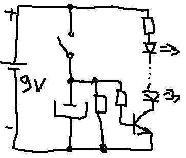

Chce zbudowac takie małe świetlne urządzonko, zasilane baterią 9 V lub dwiema. Bedzie na diodach i teraz niech mi ktos powie ile diód moge połączyć szeregowo do takiej baterii zeby to wogole swieciło dluzej niz 2 min,
druga sprawa chodzi o to zeby diody nie swicily cały czas tylko po naciśnieciu przycisku swieciły jakies 30 sekun i sie wyłączały, zeby przycisk sluzył tylko do załączania.

Do baterii 9V możesz podłączyć szeregowo 6 diod (+ opornik oczywiście). To ile będą świecić zależy od opornika i baterii. Co do 'drugiej sprawy' pierwsze co mi przyszło do głowy to ten schemacik, który narysowałem oczywiście w edytorze o dźwięcznej nazwie Paint :mrgreen: Długość świecenia zależy od wartości oporników i pojemności kondensatora.

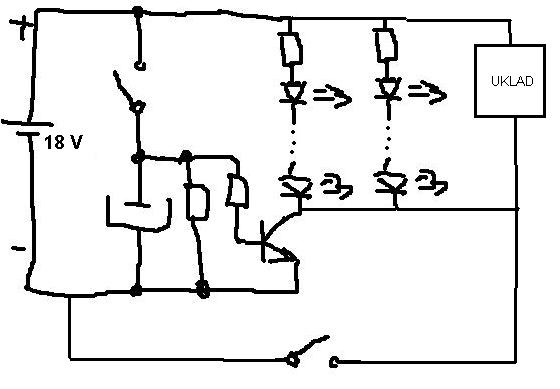

A teraz dalej, zrobiłem schemat, będzi on zasilany z dwóch baterii 9 V, i w szeregu bedzie po 4 diody, i dodatkowo taki mały układzik i sprawa wyglada tak, wszystko ma się zapalać tak jak wcześniej napisałem, ale dodatkowo układ ma działać gdy się go załączy, i teraz jak to zrobić, bo z tego układku co ja narysowałem to diody również się zapalą a nie mają się zapalać na stałe.
Troche to zagmatwanie pisze, ale raczej nie jest to trudne

Chcesz, żeby ten układzik dodatkowy działał dokładnie wtedy co diody ? Piszesz układ i układ, kiedy chodzi o ten dodatkowy, a kiedy o całość ?
Załóżmy że rozumiem o co chodzi :D i że dodatkowy układ ma działać wtedy co diody (i też w czasie 30 sekund), pod warunkiem, że włączony jest przełącznik. Wystarczy więc przenieść ten przełącznik szeregowo z dodatkowym układem, tuż przy nim. Jeżeli chcesz dołączać ten układ nawet wtedy jak diody nie świecą, to albo podwójny przełącznik, albo dodatkową diodę. Chyba muszę to narysować... Nie jestem w 100% pewien działania patentu z diodą, ale na pierwszy rzut oka to działa.

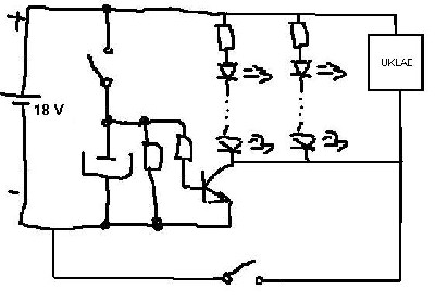

Dobra a jakbym się zdecydował zeby nie było tegomojego układziku to ma to wygladac tak, czy jeszcze jeden tranzystor??

Post autor: ptolek » 12 lis 2005, 16:23
Dla zasilania 18V rezystory o innej wartości i więcej diód w szeregu, zdecyduj się jakie napięcie zasilania i jaki kolor diód. U góry też wpisałem byle jakie, prostu w domyśle miało być więcej diód w jednym szeregu, a nie wiedziałem jak to narysować :).

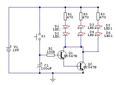

Post autor: Jedker » 16 lis 2005, 21:13
No dobra, to teraz problemy z układem:
Po pierwsze podłączyłem 2 tranzystory BC 547 i jak są one podłaczone to jak tylko podłącze baterie diody zaczynają swiecić (to jest chyba przepalony tranzystor??), swieca wszystkie diody, procz dwóch jedena jest przepalona, a druga nie wiem czemu nie świeci.
Po drugie odłączyłem jeden z tranzystorów i układ działa tak jak miał dziłać, nie liczyłem czasu po jakim się wyłącza, ale świeci wystarczająco długo. Jednak problem jest taki ze swieca tylko dwie diody i kompletnie nie wiem czemu, nie są przepalone bo jak omine tranzystor i włącznik to swieca wszystkie (procz jedenej)
