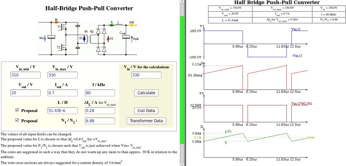

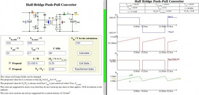

Jestem po dniu liczenia i szukania. Wprowadziłem małe poprawki w układzie i ostatecznie wygląda to tak:
napięcie znamionowe =20V, prąd maksymalny =700mA , lecz nigdy na diodach nie będzie więcej jak 450-500mA. Wziąłem pod lupę taki rdzeń
podstawiając do wzoru
I max = (Bmax * Ae) / (N * Al) przy liczbie zwojów =10 (380mT * 20,1mm²)/(10 * 1100nH) = 694mA

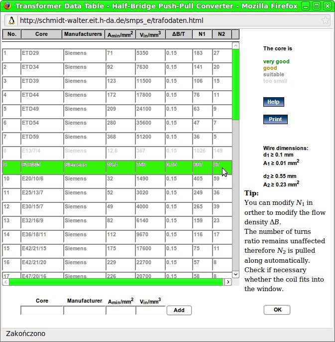

Podstawiłem dane jak w załączniku i przy 70KHz program podpowiada rdzeń E16/8/5, zwiększając częstotliwość do 100KHz pasuje nawet E13/7/4.
Jedynie co mnie dziwi że w tym programie obliczył mi liczbę zwojów na pierwotne 507 a wtórne 107
, czy mogę to podzielić po 10 i nawinąć 51 zwojów pierwotnego i 11 zwojów wtórnego?

Najpierw obliczam liczbę zwojów uzwojenia wtórnego N=(Bmax * Ae) / (Imax * Al) N=(380mT * 20,1mm²178;)/(700mA * 1100nH)≈10. Domyślam się że wartość Al nigdy nie będzie te 1100nH [będzie jakaś szczelina powietrzna na rdzeniu], więc prąd będzie trochę większy niż zakładam. Niewiadomą jest również jaką przyjąć przekładnie
Programik podpowiada max przekładnie =8 , ale mi to nie bardzo wychodzi. Jak by przyjąć 300V÷360/20V= 15÷18. Co daje 150-180 zwojów na pierwotnym, Ale czy takie połączenie kondensatorów C2 i C3 nie obniża napięcia o połowę? Indukcyjność wynosi L=N²*Al, L=10²*1100nH= 110uH. Pozostaje jeszcze grubość drutu, w programie podane wartości można powiedzieć są prawie stałe i wynoszą: dla pierwotnego 0,1mm a wtórne 0,5mm, więc powinno być ok.
Może ja tego programu nie rozumie , albo czegoś nie doczytałem , ale liczba zwojów jest można powiedzieć "stała". Co jeszcze zauważyłem to dla rdzenia E13/7/4 ilość zwojów jest na poziomie 1100 na pierwotnym, natomiast przy E16/8/5 wynosi około 700, rdzeń jest zależny od częstotliwości i jak przy 50KHz musi być większy , ta już od około 80KHz może być ten mniejszy. Co do napięcia zasilania był mój błąd i niedoczytanie, w pomocy programu jest sugerowana wartość napięcia [ w europie ] około 360 - 400V. Jako że program liczy trochę nie konsekwentnie i wychodzą trochę dziwne wartości postanowiłem liczyć "na piechotę" - prosił bym o ewentualne sprawdzenie

Szukając dokładnych wymiarów rdzenia trafiłem na note →E16/8/5, i teraz już wiem że program do liczenia transformatorów uwzględnia po prostu szczelinę powietrzną która powstanie w wyniku klejenia połówek rdzenia. Przeliczyłem wszystko na piechotę i mniej więcej się wszystko zgadza. Podstawiając wartości do tu podanych wzorów wszystko jest poprawnie do czasu aż rdzeń przestanie być brany pod uwagę w jednym kawałku. Przy sklejaniu rdzenia już przy szczelinie 70um AL maleje do 270-360nH. Jeśli by przyjąć że transformator nie będzie klejony tylko ściskany opaską i Al utrzyma się na poziomie 500nH, to na wtórne potrzeba 22 zwojów , a pierwotne 180. W rzeczywistości pewnie będę przynajmniej raz przewijać trafo, więc dalsze obliczenia to chyba gdybanie jeśli przy tak niewielkiej szczelinie mogą być takie zmiany.
Podstawiając do wzoru
Help do programu
n=(160V * 10e6)/(2 * 80KHz * 360mT * 20,1mm²) =138 , więc na pierwotne wyjdzie 1129 , to ja tego nigdy nie upchnę na E16/8/5.n = (U * 10^6)/(2•f•B•Ae)
Help do programu
