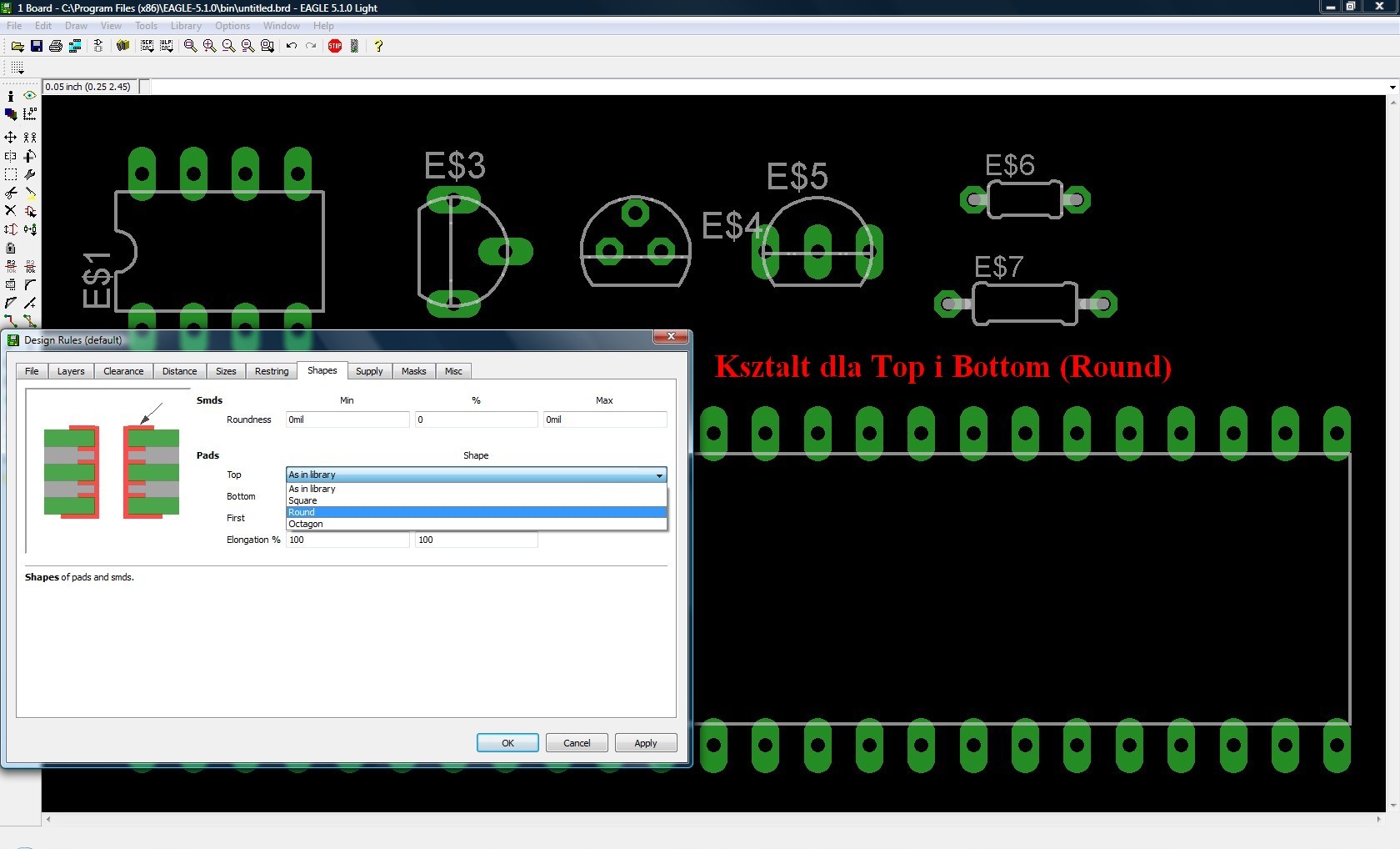

Eagle krok po kroku jak powiększyć pady (punkty lutownicze)

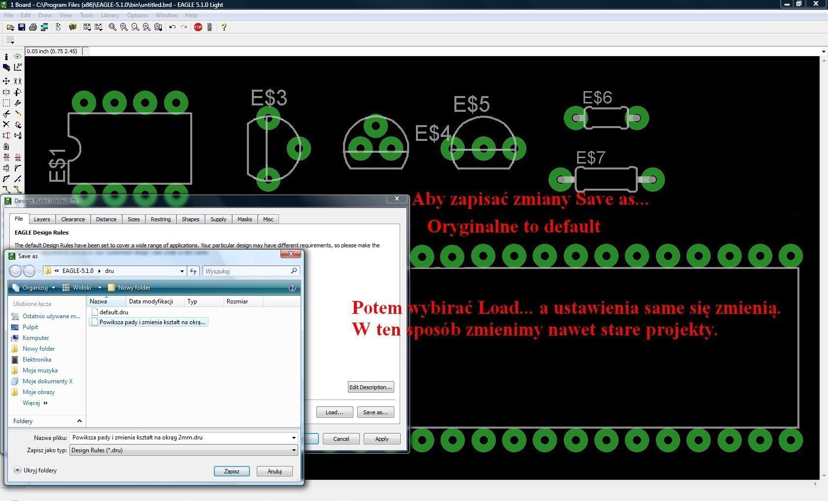

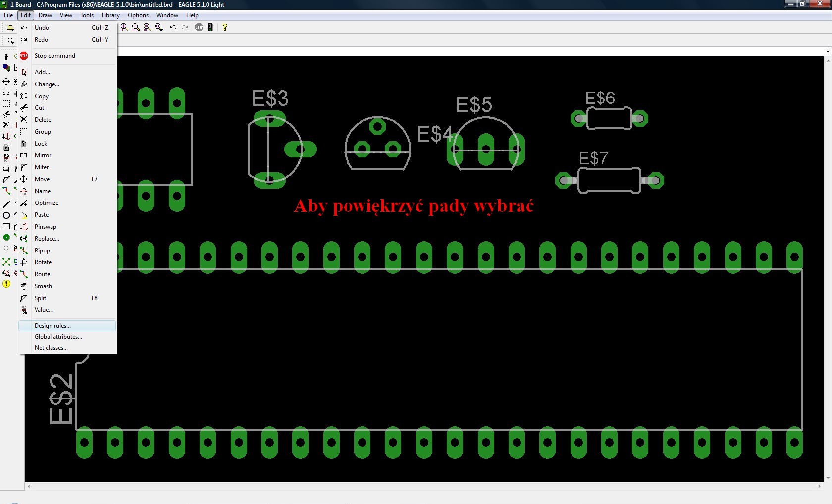

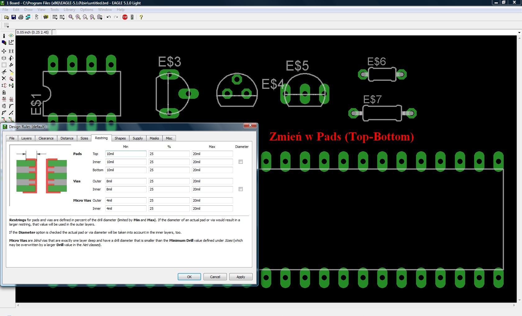

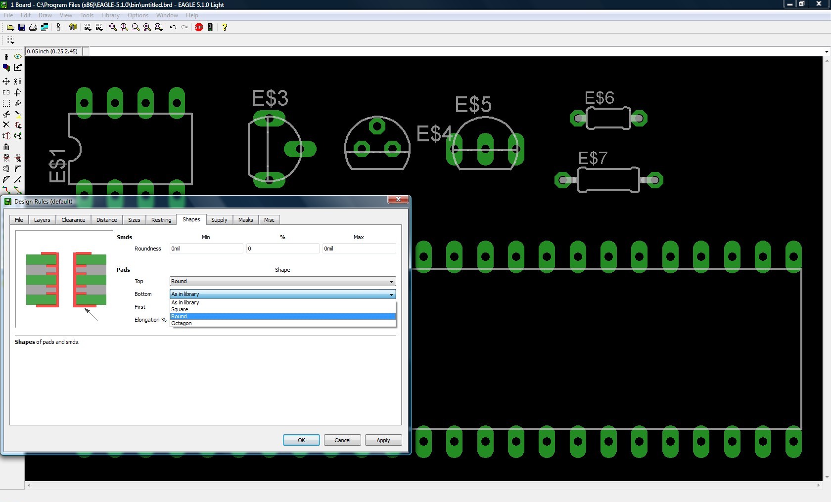

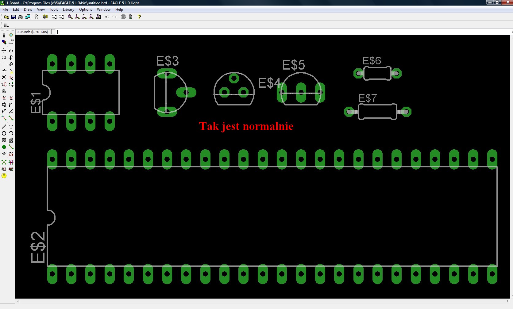

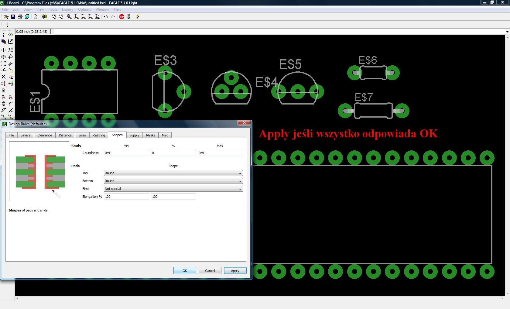

Post autor: Bogdan 6 » 01 sty 2010, 17:55
Zdjęcia pokazują krok po kroku jak powiększyć pady (punkty lutownicze) w programie Eagle.

Czy teraz wasze płytki nie będą wyglądały lepiej ???
Tak wiele razy patrzyłem na płytki z małymi rozwierconymi punktami że musiałem to pokazać.
