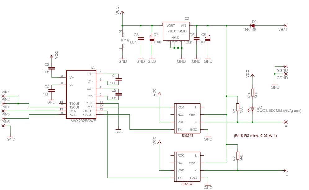

natrafiłem na taki oto schemat i się zastanawiam czy port COM jest z "dobrej strony" podłączony? Spotkałem obie wersje ale chyba jedna jest nie poprawna ?
No spotkałem tak i tak , wedle noty to jest to poprawnie. Na wyjściu napięcie się zmienia [ tyle na mierniku widać ], ale brak komunikacji. Myślałem że jest źle, ale widocznie gdzieś mam coś pomylone.
