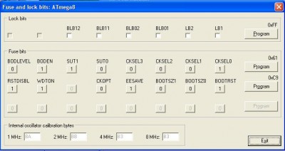

Witam - jeszcze jej nie zablokowałem ale:
Więc problem jest następujący:
mam atmege8 kwarc 8 MHz i fusy ustawione jak na rysunku fusy1
płytka podobna do testowej z mikroprocesorowej oślej łączki pod portB podpięte segmenty a,b,g,f
program naskrobany w bascomie
działa prawie OK - nie zgadzają się czasy waitms 20 trwa około pół sekundy ale segmenty się zapalają i gasną prawidłowo
pomyślałem - nie odmierza czasu prawidłowo pewnie kwestia konfiguracji słynnych FUSE dotyczących rezonatora

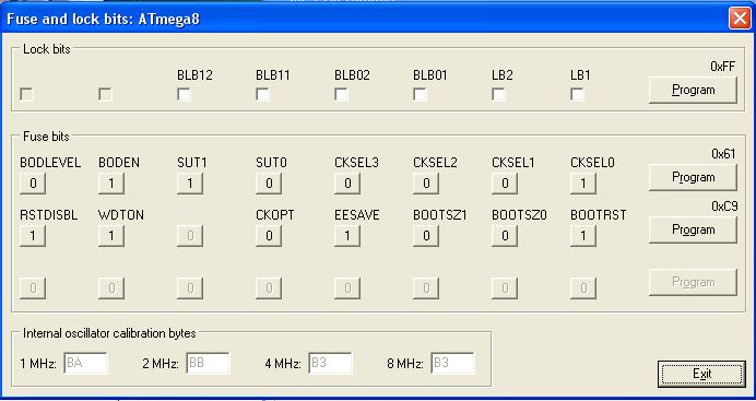

po przeczytaniu "Fuse Bits czyli dramat AVR'ów w 3 aktach..."
ustawiłem fusy jak na rysunku fusy2
niestety wyświetlacz raz tylko zapala segmenty i ich nie gasi w trakcie polecenia ROTATE

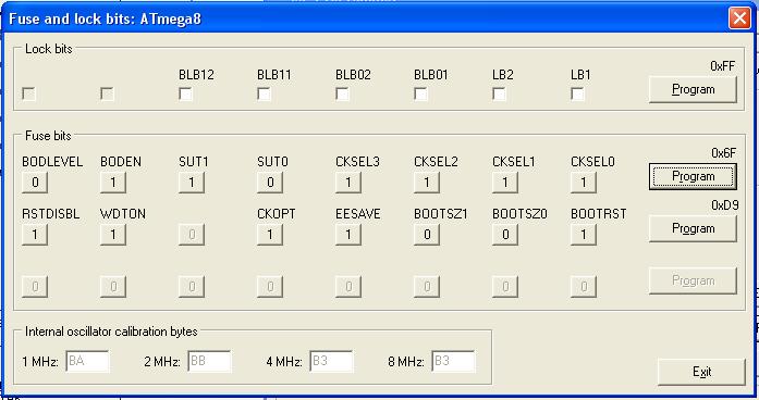

[ Dodano: 2009-03-26, 20:13 ]
OK
więc problem prawie rozwiązany:
na wewnętrznym oscylatorze było OK bo mogłem korzystać z portów PB.6 i PB.7
dłuższy czas dzialania wynikał pewnie z zadeklarowanej wartości kwarcu
na zewnętrznym nie dzialalo poprawnie bo bawiłem się bitami na porcie B
Więc teraz takie pytanie:- jak konfigurować porty które mają dodatkowe funkcje -
OC1 TxD RxD Xtal1 Xtal2 ??
