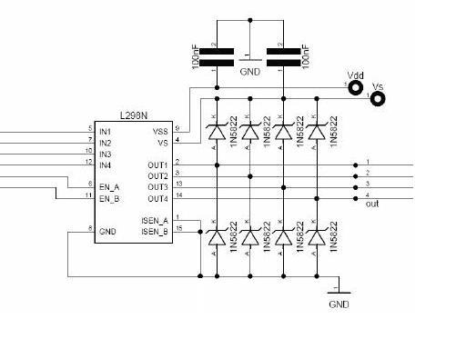

Mam taki problem bo nie bardzi umiem sie obsługiwać protel 99 ani podobnymi programami, a chciałbym zrobić płytke drukowaną do sterowania silnikiem krokowym (L298N). I mam prośbe gdyby ktoś mi pomógł ją zaprojektować w załączniku dołączam schemat połączeń

Może coś takiego? Z nudów spłodziłem.
sterownik.rar
widok płytki
(12.36 KiB) Pobrany 451 razy

Dodaj rezystory do pinów ISEN :!: Koniecznie dodaj jakiś duży kondensator elektrolityczny do zasilania silników, oraz jakiś mniejszy kilkaset nano. Mam gdzieś wzór płytki ale razem z L297, może być? Poza tym, nie umiesz obsługiwać protela a nie się obsługiwać w protelu :) Brzmi to tak jak byś chciał wejść do protela i sam siebie obsłużyć, cokolwiek to może znaczyć :wink:

Dobra kolega mi w trax makerze zaprojektował. Dzieki wszystkim
