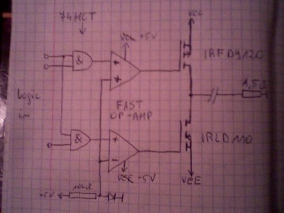

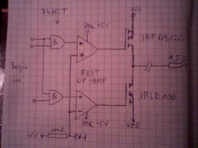

Witam!
W załączniku przesyłam schemat sterownika MOSFETowego do podawania wysokiego prądu (tu 0,5A) na linię (drut). Cały haczyk polega na tym, że: układ musi być sterowany logicznie oraz przez ten drut muszą płynąć prądy w obydwu kierunkach. Czy dobrze rozwiązałem stopień wyjściowy (czyli, czy to po prostu zadziała)? Pierwotnie myślałem o TL082 i zwykłymi ANDami z rodziny 74HCT. Ten opornik z diodą robi za napięcie odniesienia (może być pot bez diody, ale nie ważne). Do op-ampa dochodzi ±10V a do tranzystorów ±20V. Układ nie jest przeznaczony do aplikacji >2MHz częstotliwości (typowo 0,5MHz), więc sądzę, że spełni swoją rolę.
Proszę o uwagi, sugestie....
