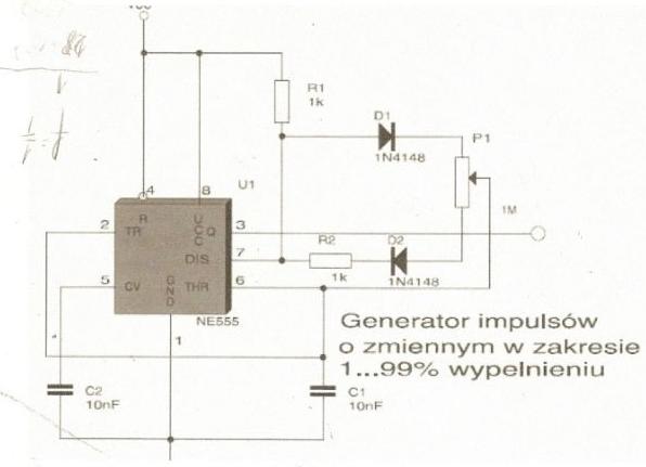

zbudowałem sobie grneratorek na układzie 555 generator daje przebieg prostokątny o czestotliwosci 25Hz (nózka 3) teraz mam pytanie jaki element zastosować na wyjsciu generatora żeby ja płynnie regulować w zakresie od np. 5Hz do 20Hz.

Aby regulować częstotliwość należałoby wprowadzić zmiany w budowie samego generatora nie dodając żadnych komponentów na wyjściu, co w oparciu od NE555 prowadzi do dodania jednego potencjometru do regulacji częstotliwości.

Gdybyś zamieścił schemat ideowy z zastosowanymi przez Ciebie w tym momencie wartościami elementów, zapewne dostałbyś kompletną odpowiedź na temat co wstawić gdzie wstawić i dlaczego... wstawić...

dzięki za odpowiedz oto schemat zmieniłem nawet wartosici rezystrów R1,R2 na 500 omów ale za dużo sie nie zmienia.
Post autor: Jony130 » 14 wrz 2008, 18:53
Bo to zły schemat. Ten schemat zmienia współczynnik wypełniania a nie częstotliwość.
Musisz po wywalić te diody i potencjometr dajesz szeregowo z R1.

Czy układ ma pracować wyłącznie jako generator czy może konieczne chcesz mieć sterowanie wypełnieniem impulsów?

szerokość impulsu reguluje potencjometrem,ale chciałbym spróbować jak ten układ działby jak bym regulował częstotliwosć w pewnym zakresie od 5Hz do np 20Hz

Mam właśnie przed sobą zmontowany wg. Pańskiego schematu układ.
Częstotliwość generowanych impulsów wynosi 100Hz.
Sytuacja nie jest taka prosta jakby się mogło wydawać a to z tego względu iż zastosowano tą regulację wypełnienia impulsów.
Zwiększenie wartości rezystora R1 do 1M tj. do tej samej wartości co potencjometr faktycznie zmniejsza generowaną częstotliwość do 50Hz, jednak pozbawia nas to sposobności sterowania w podanym zakresie i ograniczając go do ok. 50%. Więc nie tędy droga.
Częstotliwość generowanych impulsów zależy od czasów ładowania/rozładowania kondensatora C1.
Pierwszym więc rozwiązaniem byłoby zastosowanie regulowanego kondensatora, a że ponieważ nie produkuje się ich o takiej pojemności, rozwiązanie to można pominąć.
Drugim wyjściem jest mała kombinatoryka.
Można dodać rezystor szeregowo do kondensatora C1 powodując wolniejsze ładowanie/rozładowanie kondensatora nie powodując zmian w regulacji wypełnienia.
Do testów zastosowałem rezystor 1M dzięki któremu udało mi się uzyskać częstotliwość 100kHz. Można by tak dobrać wartości P1 by dał on generowaną częstotliwość 5Hz (należałoby zwiększyć wartość tego potencjometru lub zwiększyć wartość kondensatora C1 zamieniając go na elektrolit o pojemności 1u...100uF). Zastosowanie elektrolita nie jest dobre ze względu na rozrzut wartości pojemności jednak przy dłuższej pracy, częstotliwość generowanych impulsów ustaliłaby się na jako tako stałym poziomie. Następnie należałoby dodać drugi potencjometr szeregowo do kondensatora C1 i dobrać eksperymentalnie jego wartość by jego max częstotliwośc wynosiła 20Hz a sam potencjometr regulować w zakresie 0...X Ohm.
Ufff... i to chyba wszystko. Jak mi coś jeszcze wpadnie do głowy to napiszę.
