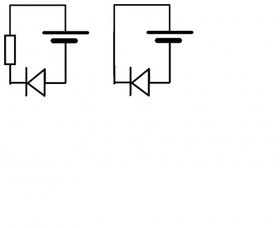

Post autor: kuoda » 11 cze 2008, 13:38
Ok, to mam inne pytanie. Jeżeli rezystor ogranicza napięcie, to z rezystorem, bądź bez niego, będzie się tyle samo zużywać energii? Masz tutaj rysunek, jak nie załapujesz o co mi chodzi ;d

Post autor: elemaniac » 11 cze 2008, 13:43
Powinno zużywać troszeczkę więcej, ale ile to już ci nie powiem bo nie robiłem czegoś takiego.

Post autor: c4r0 » 11 cze 2008, 18:59
Oczywiście że taki układ po podkręceniu będzie zużywał szybciej baterię. Skoro moc optyczna się zwiększa to skądś musi się brać ta energia, nie? :idea:

Post autor: kuoda » 11 cze 2008, 21:05
No, ok, tylko nie rozumiem czemu. Bo na rezystorze będzie spadek napięcia, taki, żeby ograniczył prąd diody. A bez, będzie ssało ile wlezie. Ale to chyba i tak w tym, i w tym przypadku będzie brało tyle samo napięcia.
P.S.
Czy tutaj się prąd skończy, a nie napięcie?

Post autor: wojtusp » 12 cze 2008, 6:25
kuoda, Oczywiście że prąd . Batria 12V daje duże natężenie ale jak się wyczerpie to będzie miała ok.7-8V i będzie dawała prawie znikomy prąd .Różnica potencjałów jeszcze będzie ale prądu nie .Nie będzie ssało ile wlezie zależy od jej mocy jeżeli dasz więcej to się przepali .Więcej prądu będzie brał drugi przypadek ponieważ bez rezystora jest mniejsza rezystancja więc idzie większy prąd według prawa Ohma
Ale jeżeli łączysz szeregowo to występują spadki napięć na każdej części
Np. posiadasz 5 diód łączysz je szeregowo wiesz że na każdą z tych diód potrzebne jest napięcie 4V23 więc uznajesz to jako spadek napięcia na jednej diodzie
Więc spadki napięc na poszczególnych częściach obwody mnożysz przez ilość tych diód
Więc musisz doprowadzić 21V12 jeżeli doprowadzisz więcej to diody szybciej się zepsują
Układ będzie pobierał tyle samo prądu co jedna dioda podłączona do napięcia 4V23
