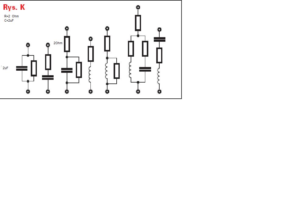

Jestem początkującym elektronikiem i mam problem muszę wliczyć impedancje narysować wykresy i wyliczyć kąt przesunięcia fazowego
Dane:
R=2Ω
C=2µF
L=160mH
f=50hz
U=230V
Z góry dziękuję za pomoc.

Przydałoby się znać rachunek zespolony, wtedy to chyba dość łatwe
Wtedy zapisujesz impedancje wszystkich elementów i obliczasz impedancję zastępczą układu tak samo jak by był zrobiony na samych rezystorach. Przy dodawaniu impedancji używasz zapisu a+jb, wtedy cewka ma impedancję jωL a kondensator ma -j*1/C. Rezystor oczywiście ma impedancję po prostu R
Jeśli musisz dzielić lub mnożyć to wygodniej użyć zapisu Ae^jφ. Wtedy kondensator ma 1/C*e^-j90° a cewka ma Le^j90°. Rezystor ma Re^j0° czyli R
Przy dzieleniu tak jak z potęgami, moduły się dzielą a kąty odejmują. Niestety trochę zamieniania z jednej postaci na drugą ale cóż. Jak zapiszesz impedancję zastępczą w postaci wykładniczej (czy jak jej tam, chodzi mi o Ae^jφ
) to masz od razu znany kąt przesunięcia fazowego
