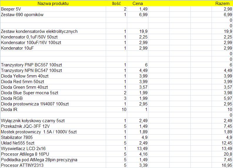

Witam. Chcę kupić trochę części aby nie latać ciągle po sklepach (w moim mieście jest drogo). Potrzebuję trochę tranzystorów, diód prostowniczych rezystorów, kondensatorów. Moglibyście mi polecić gdzieś sklep w którym znajdę coś takiego jak paczki rezystorów i kondensatorów ?
Narazie wybrałem tak: ( Jak coś jest nie dobre to proszę o propozycje)
BC546B NPN - 50x - 6,50
BC556B PNP - 50x - 6,50
Diody prostownicze
1N407 - 100x - 5,50
Diody świecące
FYL-3014LRC 3mm RED - 10x - 2,40
FYL-5015RGB_CA - 3x - 7,32
Wyświetlacze 7s.
FYS-3611AE-21 - 2x - 2,88
FYQ-3641BUR-11 - 1x -5,49
Elementy optyczne
LPT3313 - 10x - 7,20
LIR3331 - 10x - 6,00
Do tego jeszcze dojdzie programator avr na USB, Ne555.
1. Co jeszcze przyda się dla mnie w rozpoczęciu zabawy z elektronika? Lutownice cyny i inne niezbędne przedmioty posiadam.
2. W którym sklepie znajdę to wszystko po przystępnej cenie?

Ok znalazłem fajnego sprzedawce na allegro ^^ Ma wszystko (to co chcę) po bardzo przystępnych cenach. Nie wiem czy moge podać jego nick więc jak chcecie to PM.
Ps. Może powiecie co by jeszcze się przydało dla mnie do zaczęcia nauki ? Na pewno będe się uczył programować mikroprocesory AVR. BTW. Jak stabilizator wybrać żeby zasilić atmege8 lub attiny z bateri 9V ? wiem że trzeba dać tam 5V a do tego jakis stabilizator chyba potrzebny. Jaki wybrać model?
Nie bardzo można ci powiedzieć co ci będzie potrzebne, to jest zależne od tego jakie projekty będziesz wykonywał. Do każdego projektu dobiera się odpowiednie elementy. Jedyne co mogę powiedzieć to możesz sobie kupić kilka diod stabilizacyjnych (na różne napięcia), no i kondensatory przecież będą ci potrzebne. Co do tranzystorków to takie by mi nie wystarczyły, przydałyby się na różne prądy, napięcia. Potrzebne są też różne scalaki. Elementy z czasem niestety ale będziesz musiał dokupywać, nie kupisz wszystkiego naraz. Mogę ci powiedzieć żebyś sobie kupił kilka dławików, diody pojemnościowe, druty nawojowe, termoelementy, fotoelementy, warystory itd. ale co z tego, jak może przez dłuższy czas akurat tobie nie będą potrzebne.
Co do stabilizatora to istnieje seria 78XX(dodatnie) i 79XX(ujemne). XX to wartość napięcia stabilizowanego. Aby uzyskać 5V kupisz 7805 oraz kondensatory które przylutujesz do wejścia i do wyjścia stabilizatora. Schemat w nocie katalogowej.
Acha, no i do zaczęcia nauki programowania µP potrzebne ci µProcki i programator
No i przydały by sie różne kable, kabelki
A co najważniejsze: spoiwo lutownicze, topnik, lutownica.

Co do rezonatorów kwarcowych to zależy jak będziesz µP wykorzystywał. Możliwe że wystarczy ci rezonator wewnętrzny i nie będziesz zmieniał częstotliwości taktowania µP. Ale radziłbym kilka kupić. Od częstotliwości taktowania µP zależy pobór prądu, więc do urządzeń przenośnych przyda się zewnętrzny kwarc albo generator.
Edit:
Widzę, że zamawiasz diody IR, a gdzie odbiornik podczerwieni??
Miernik chyba masz?
Kupujesz same kondensatory elektrolityczne? Kup też różne wartości ceramicznych i poliestrowych, uwierz, przydadzą ci się.

NIE, ceramiczne nie mają tych samych pojemności co elektrolityczne czy poliestrowe.Laik pisze:Po co mi ceramiczne ? skoro elektrolityczne maja chyba te same pojemności prawda?
* Typowe wartości pojemności produkowanych kondensatorów
Kondensatory elektrolityczne aluminiowe - od 100nF do 1F
Kondensatory tantalowe - od 100nF do 1mF
Kondensatory ceramiczne typ 1 - od 0,1pF do 10nF
Kondensatory ceramiczne typ 2 - od 100pF do 1uF
Kondensatory ceramiczne typ 3 - od 100pF do 10uF
Kondensatory styrofleksowe - od 10pF do 100nF
Kondensatory poliestrowe - od 100pF do 100uF
Kondensatory polipropylenowe - od 1nF do 10uF
