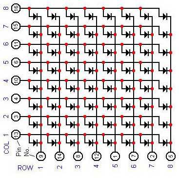

Niedawno zakupiłem matryce LED 8x8 punktów. Steruje je przez mikrokontroler. Anody sterowane są sekwencyjnie (jedna po drugiej w takt impulsów zegarowych) a katody przez mikrokontroler, przy czym pojawił się pewien problem.
Im więcej diod w słupku się zaświeca,tym słabiej świeci cały słupek. Domyślam się, że dla anod trzeba by zastosować źródło prądowe, tylko jakie? Posiadam kostkę UDN2981, czy się nada?

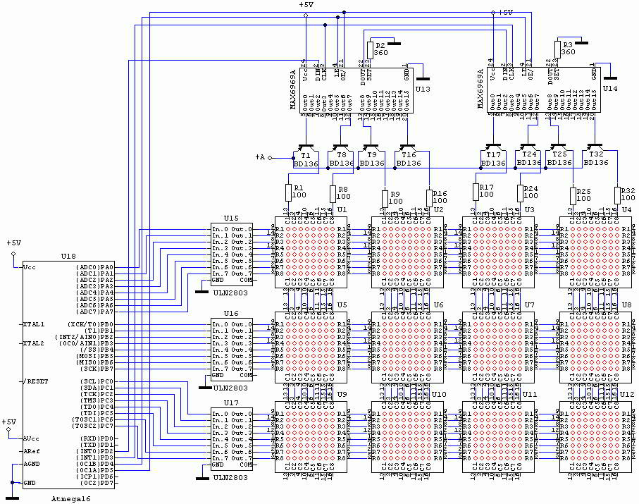

Tak mniej więcej sobie to wyobrażałem, jak jest na tych schematach, tylko moja matryca będzie znacznie większa!Będzie 12 matryc 8x8 ułożone po 24 wiersze i 32 kolumny. Myślę, ze układy z bramkami i negatorami nie poradzą sobie z takim prądem.
Oczywiście użyję ULN2803 do załączania katod i UDN2981 do załączania anod. Jenak już pierwsze próby na płytce stykowej pokazały, że jasność całego słupka zależy silnie od liczby zapalonych w nim diod,a testowałem jedynie na 8 diodach i bez multipleksowania. Jak dojdzie multipleksowanie, jasność jeszcze bardziej siądzie - sprawdzałem na matrycy 32x8.
Ciekawe jak to jest zrobione w fabrycznych wyświetlaczach tego typu, np. w kantorach czy biurach podróży.
Oto jak to pomyślałem, zamiast tranzystorów "u góry" użyję tego UDNa

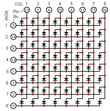

a co do Twoich matryc - no nie wiem, ale w/g mnie co jest rzędem a co kolumną
to sprawa umowna...jak się ten schemat obróci deczko to chyba się nada
do tego co ja narysowałam....patrz - załącznik.
Co do Twoich części - MAX6969 daj na dół - do ustawiania wzorka dla danego rządka diod,
a przy pomocy UDN2981 wybieraj rządki (sterowanie od góry).

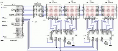

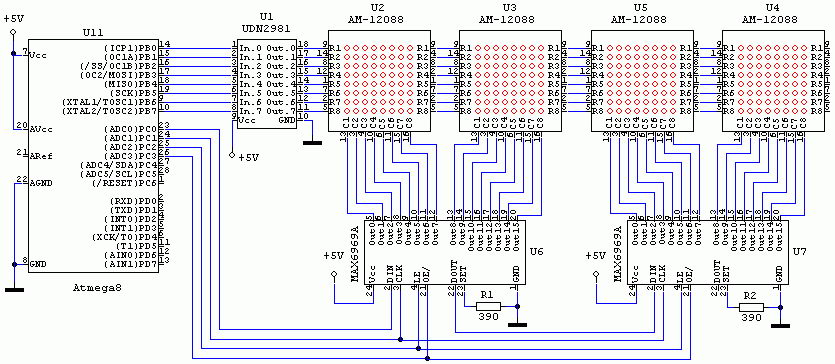

Post autor: M@ciej » 09 kwie 2008, 16:21
Właśnie tak dałem. Firma dała dwie próbki i właśnie tak to chcę zrobić (schemat). Prosty i przejrzysty. Co do ustawienia matryc, to spaprałem już kilka płytek,bo nie chciało mi się pająka robić. Na odwrócenie matryc o 90 stopni w lewo też wpadłem. Obawiam się jednak,że MAX nie uciągnie więcej niż 8 diod w słupku.
tasza
Posty: 1391
Post autor: tasza » 09 kwie 2008, 16:30
Maciek, ten ostatni schemat jest ok....chyba właśnie o to mi chodziło,
MAX da radę, tylko trzeba inaczej sterować - nie zajmujemy się słupkiem
tylko kolumną (Jezu, jak to brzmi...).
Multipleksowanie robisz tak:
do rejestru 32 bity (bo masz dwa MAXy w kaskadzie) wpisujesz "obraz" jednego rządka.
potem uaktywniasz pierwszy od góry tranzystor UDN-a - zapala się pierwszy rowek.
Potem wpisujesz obraz bitowy drugiego rowka i przełączasz kanał UDN-a na następny.
Jeden kanał MAX-a (jedno wyjście) ma w jednej chwili czasowej zapiętą tylko jedną diodę.
Jeden kanał UDN-a ma ich zapiętych 32 - a ile się naprawdę świeci - to zależy co zostało
wpisane do MAX-a (gdzie 0 a gdzie 1)
Łapiesz?
M@ciej
Posty: 736
Lokalizacja: Szczecin
Post autor: M@ciej » 09 kwie 2008, 17:11
Tasza, ja to wszystko wiem. Nad tymi MAXami spędziłem już trochę czasu, zobacz inny mój post w dziale "Technika Cyfrowa". Rysując powyższy schemat od razu obmyślałem, jak to sterować programowo, inaczej nie doszedłbym do ładu.
