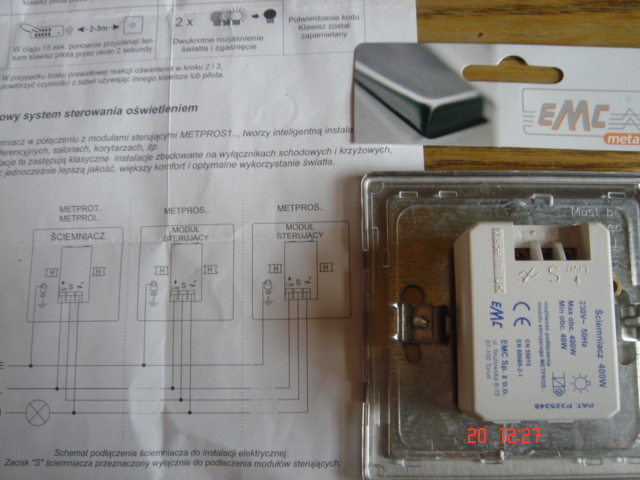

Czy zechcieliby Panstwo udzielic kilku wskazowek jak podlaczyc sciemniacz do sieci elektrycznej w mieszkaniu?
Zakupilem na allegro "Ściemniacz na pilot i dotyk EMC Metal STAL SZLIF"
http://www.allegro.pl/item344774711_sci ... szlif.html
i mimo najszczerszych checi i kilku spędzonych ze srubokrętem w ręku godzin, nie moge go rozgryzć.. Nie jestem elektrykiem, przyznaje problem mnie przerosl ;)
Pewien samozwańczy znajomy elektryk podpowiedział, ze instalacja w bloku - mieszkam w bloku z lat 80 tych- nie jest dostosowana do tego typu ściemiacza, ktory wykorzystuje "uziemienie" (PE).
W mieszkaniu sa tylko 2 przewody instalacyjne a bolec wystajacy z gniazdka jest podlaczony do (N), spotkalem sie z okresleniem "watowany".
Sciemniacz chcialbym podlaczyc do zasilaczacza toroidalnego. Jak zapewnia producent sciemniacz wspolpracuje z takimi zasilaczami.
Po podlaczeniu do pradu swiatlo zapala sie ale sciemniacz nie reaguje na polecenia. Swiatla nie mozna wylaczyc ani sciemnic.
Wydaje mi sie, ze problem ten zwiazany jest z niewlasciwym uziemnieniem. Ale mnie sie tylko wydaje bo sie na tym po prostu kiepsko znam.
Z gory dziekuje za pomoc i pozdrawiam,
Lukasz
Moj klopot ;)
joon
Posty: 2076
Post autor: joon » 20 kwie 2008, 14:21
Brak PE może sprawiać problemy. Zapnij lampę w linie L (odwrotnie niz jest narysowane na schemacie), a N podaj na odpowiedni zacisk w sciemniaczu razem z mostkiem na PE. Myslę że to powinno pomóc. Pozdrawiam
