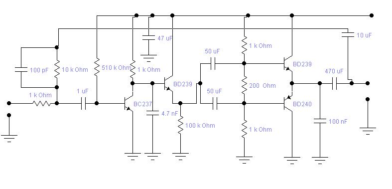

mam do przeanalizowania schemat akustycznego wzmacniacza mocy w programie electronic workbench, a niestety posiadany przeze mnie schemat nie jest kompletny. Brakuje w nim kilku mierników (oscyloskop, multimeter, voltomierz ??) a ja osobiście nie wiem gdzie je podłączyć do tego schematu. Prosiłbym o drobną pomoc

Na pewno należałoby podpiąć mierniki (oscyloskop) pod wejście i wyjście całego wzmacniacza- wtedy widać jak na dłoni co się dzieje z sygnałem wejściowym.
W zależności od tego co konkretnie masz zbadać należy wpiąć mierniki w innym miejscu- mnie na przykład interesowałoby co się dzieje na emiterze drugiego (patrząc od lewej strony) tranzystora.

Proponuję jeszcze dodać "probe" do baz tranzystorów BD239, BD240 by zobrazować jak zachowują się przebiegi sterujące (z zachowaniem składowej stałej). I jaki mogą mieć wpływ na przebieg wyjściowy.

Tranzystory wyjściowe proponowałbym zmierzyć jeżeli chodzi o prąd spoczynkowy to też ważna rzecz, no i oscyl dwu-kanałowy na wejściu wyjściu.
