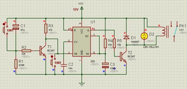

Poniżej masz schemat gotowego przekaźnika czasowego na NE555. Układ przetestowałem w symulatorze ISIS 7.xx z pakietu Proteus 7.xx. Układ wstępnie zachowuje się zgodnie z założeniami. Teraz Twoja kolej na praktyczne próby. Układ jest nieco rozbudowany, ale jego koszt i tak będzie niski, szczególnie kiedy posiadasz niektóre elementy. Objaśnienia do układu:
Elementy R1 i C1 wytwarzają dodatni impuls w chwili włączenia zasilania układu (nie trzeba go dodatkowo wyzwalać ręcznie). Impuls ten odwracany jest w inwerterze (zbudowanym na na T1, R2, R3) na impuls ujemny, konieczny do wyzwolenia układu NE555. Układ NE555 wraz z elementami C2, C3, R4 stanowi monowibrator monostabilny. Wartość odmierzanego czasu zależy od wartości elementów C3 i R4. Jako C3 przyjąłem 100uF/16V a jako R4 rezystor 43kΩ. Rezystor R3 można dobierać aby uzyskać czas 5 sekund z uwagi na tolerancję pojemności C3 w zakresie od około 39kΩ do około 51kΩ lub zastosować potencjometr montażowy 50 lub 100kΩ. Przekaźnik mógłby stanowić zbyt duże bezpośrednie obciążenie dla układu NE555 dlatego włączany jest za pośrednictwem dodatkowego tranzystora T2. Na schemacie podany jest typ BC547, ale powinien być to mocniejszy tranzystor jak np. BC337. Dioda D1 zabezpiecza tranzystor przed uszkodzeniami przez cewkę przekaźnika. Dioda D2 została umieszczona tylko na potrzeby symulacji. W rzeczywistości trzeba by w szereg z nią włączyć rezystor. Przełącznik SW2 można pozostawić do ewentualnego ręcznego wyzwalania układu. Natomiast przełącznik SW1 został dodany także na potrzeby symulacji - jego zwarcie symuluje płynięcie prądu przez kondensator C1 w chwili jego ładowania. Układ powinien być zasilany napięciem 12V najlepiej stabilizowanym (LM7812). Potrzeby program Proteus 7 (edytor schematów i symulator ISIS 7) w wersji demo można pobrać stąd po wypełnieniu formularza rejestracyjnego. Do pobrania jest około 42 MB danych.
