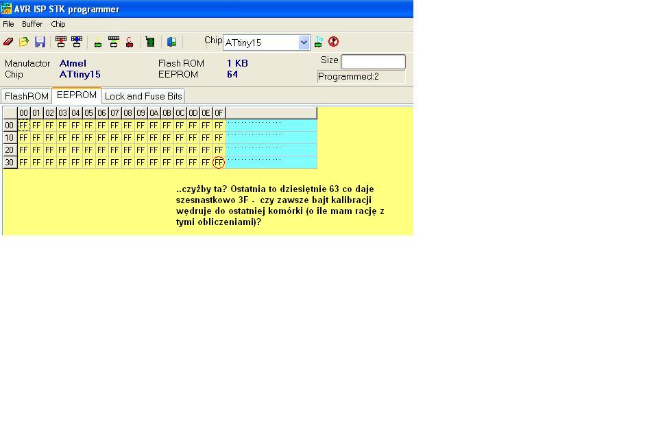

..w pewnym urządzeniu użyłem ATTINY15L. Oprócz wgrania wsadu muszę odczytać z procka i zapisać w pamięci EEPROM w komórce 3F(HEX) bajt kalibracji. Odczytałem go PonyProg'iem i znam jego wartość 8D(HEX) ale nie wiem która komórka jest tą o nr 3F. Pomieszało mi się już wszystko - jak mam ją znaleźć? Wiem, że to banalne zapewne ale proszę o pilną pomoc.
Która to komórka??

Adres jaki wybrałeś jest to dokładnie ta komórka o której piszesz. Tu nie ma zawiłości jak w przypadku pamięci FLASH (kodu).
Odczytany bajt kalibracji możesz sobie umieścić do woli czy w pamięci FLASH czy EEPROM. Ważne byś wiedział gdzie go zapisałeś i odczytasz go na początku programu, i wpiszesz w OSCCAL. Zatem nie jest regułą, że bajt kalibracji jest zawsze w tym samym miejscu a procesor go sobie sam czyta...

Odczytanie bajtu spod odpowiedniego adresu może się odbyć w taki sposób:
Kod: Zaznacz cały
Dim Cal As Eram Byte At $3f
Osccal = Cal
gdzie:
  • Dim Cal - definicja nazwy zmiennej "Cal"
    As ERAM Byte - że jest to zmienna bajtowa umieszczona w EEPROM
    At $3F - że jest ona umieszczona pod koknkretnym adresem.
Potem następuje tylko przepisanie wartości zmiennej do rejestru odpowiedzialnego za kalibrację.
