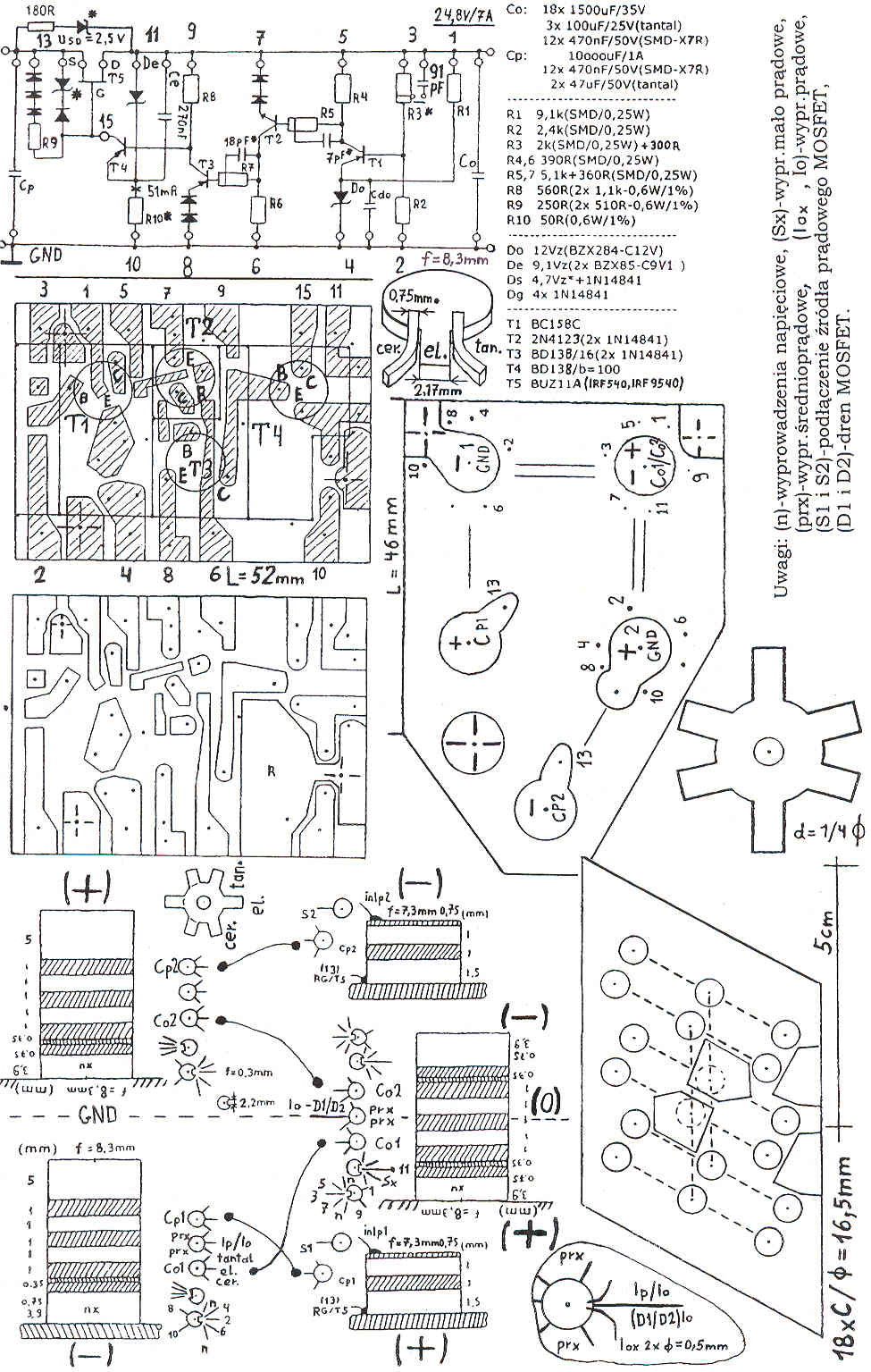

Mój komplet schematów wzmacniaczy/profesjonalna jakość i prostota układu
(wszystkie te wiadomosci są moje własne i służą dla osiągnięcia najwyższej jakości i
też dla każdej mocy wzmacniacza);
Informacja zawiera:
- schematy wzmacniaczy i ich sterowanie i technike węzłową zasilaczy symetrycznych
zintegrowanych z wzmacniaczem, poprzez wyprowadzenia elektrod wzmacniaczy bezpośrednio
podłączonych do węzłów prądowych zasialczy oraz przykład stosowania ekranów wewnętrznych
(informacja do tego jest wystarczająca).
- cyfrowy zapis elementów wzmacniacza.
- uwagi konstrukcji wzmacniaczy.
- informacje budowy linowego audio filtru szerokopasmowego i wysokorezystancyjnego.
Cyfrowy zapis elementów wzmacniacza.

Uwagi konstrukcji wzmacniaczy;
rezystory Ri są wyliczone tylko dla orientacji i służą do dynamicznej i liniowej kompensacji
prądu spoczynkowego tranzystorów mocy -jeśli w praktyce okaże się ich sens zastosować.
Wystarczy regulować rezystor Ri dla pełnej mocy aby prąd spoczynkowy się nie zmieniał a
potem bez wysterowania wzmacniacza sprawdzić dobierać diode Di aby tylko nie zmieniał się
zbytnio prąd spoczynkowy tr. mocy i to jest zgrubna regulacja (są to tylko rezystor i diody
szeregowo i podłączone na symetrie zasilania tranzystorów mocy i odczep rezystora Rb/T1)

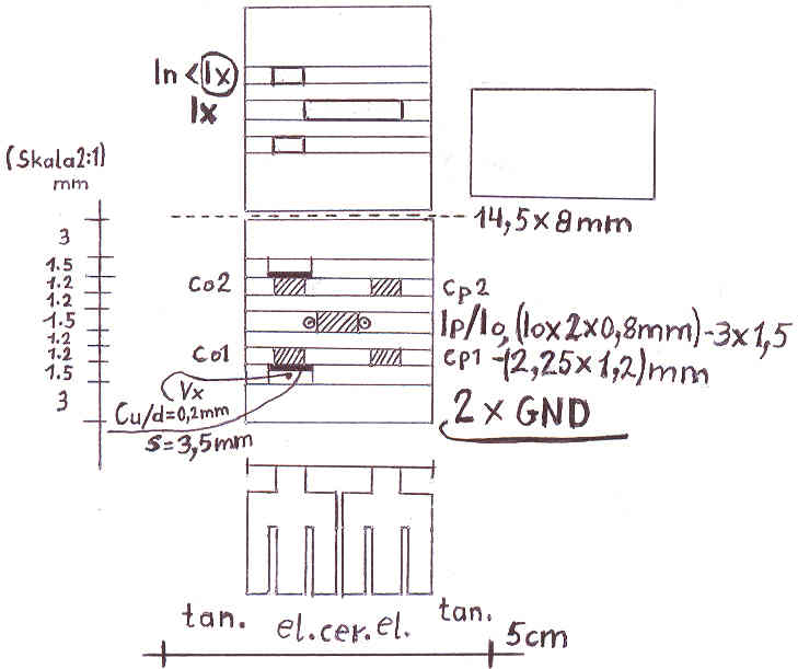

Dla CP/T1 dla diody zenera Uzb=2,7Vz dobre są kondensatory elektrolityczne "tantalowe" typu
ERC-470uF/6,3V w ilosci 3x (C=470uF/6,3V) oraz ceramiczne nawet 20x (C=1uF), można
też dodać kondensatory do komputerów małe jak 4x (C=4700uF/6,3V) bo jest to ważne miejsce.
Jej dzielnik rezystancyjny ma wartość (Ref=10k i 820R*).
Dla pozostałych diod zenera też stosuje się kondensatory el./tantal ERC-470uF/6,3V.
Zastosowany zasialacz powinien mieć filtr kondensatorowy na wyjściu o wartości;
22000uF/25V(10x2200uF), 330uF min/25V tantal (jeśli się ma), 3uF ceramiczny.
Wogóle dla konstrukcji to są ekrany wewnętrzne i węzły prądowe i napięciowe aby to wszystko
czysto działało, czyli wszystkie zasilania wzmacniacza wychodzące z ekranów są podłączone do
jednego punktu węzłów prądowych wyjściowego filtru kondensatorowego zasilacza +/_ .
Dla prądowych połączeń na pewno nie wykorzystuje się miedzi na druku bo ma za dużą
rezystancje.
Reztstorami Rc/Rb ustala się dla tranzystorów typu CP/... dla ich równego wzmocnienia
dynamicznego także i symetrie prądu spoczynkowego oraz można dla dokładnego
mątarzu przyśpieszać tranzystory przez dołączony do baz rezystor R=300R.
