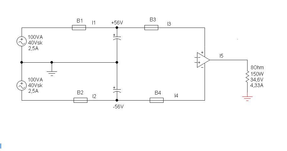

kupiłem juz transformator (toroid) 2x40V, 2x2,5A /2x100VA. Będzie on zasilał wzmacniacz 150W/8Ω Rysunek po niżej.
Zastanawia mnie wyznaczenie prądów w gałęziach(I1,I1,I3,I4) i dobór zabezpieczeń.
Prąd skuteczny I5 wynikający z mocy końcówki przy obciążeniu 8Ω to 4,33A. Teraz I3 wyniesie tyle samo czyli 4,33A, więc bezpiecznik 4,5 lub 5A?
Problem stanowi I1. Z mocy danych jednego uzwojenia transformatora wynika, że mże oddawac 2,5A, tyle że ten prąd bądzie pobierany raz z jednego uzwojenia (pierwszy półokres) raz z drugiego(drugi półokres), więc prąd średni jednego uzwojenia będzie dwa razy mniejszy. Czy to naczy ze gałąź I1 mam zabezpieczyc na 5A (5Ax40V=200W)?
Proszę o porady.
zabezpieczenie zasilacza-problem?
Te symbole po lewej oznaczają źródła napięciowe po wyprostowaniu dwupołówkowym?
B1 i B2 w ogóle bym wyrzucił, wystarczy bezpiecznik na uzw. pierwotnym transformatora.
Średni prąd obciążenia to 4,33A. Zatem średnia moc pobierana przez wzmacniacz to [(1,41*40V)-1,4V]*4,33A = 238W. Średni prąd każdego z uzwojeń to 238W/80V = 2,975A. Więc jako B1 i B2, z odpowiednim zapasem wystarczą bezpieczniki 4A.
Ponieważ te są niepotrzebne, trzeba policzyć B3 i B4. Tu sytuacja się komplikuje, bo należałoby wiedzieć, jak szybkie są bezpieczniki. Średni prąd wyniesie co prawda 2,17A ale szczytowy już ok. 6,5A. Myślę, że tu również bezpiecznik 4A będzie ok.
