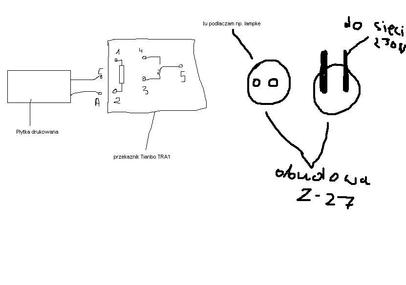

jakis czas temu kupilem sobie kit AVT721B. Wszystko polutowalem i ladnie dziala. Jednak chcialbym wykorzystac ten uklad w celach praktycznych np. podlaczenie lampki. Do tej pory nie mialem stycznosci z 230V (w internecie ciezko jest znalezc cos konkretnego i pomocnego, a poza tym troszke sie balem, uwazalem ze "zabawa" z 12V mi wystarczy)... BARDZO bym prosil o pomoc jak to wszystko popodlaczac. Zalozmy ze mam plytke drukowana juz z wlutowana dioda, tranzystorem i opornikiem. Jak to podlaczyc dalej?? Te "liczby" na przekazniku co narysowalem to sa "moje" dla latwiejszej orientacji (a nie ma ich na schemacie na "prawdziwym" przekazniku). A wiec z plyty drukowanej wychodza dwa pzrewody: C i A (rysunek np. tutaj: https://forum.elportal.pl/files/3a_322.jpg). I mam je odpowieednio podlaczyc do pinu 1 i 2 przekaznika (z mojego rysunku)?? No i co dalej?
Co prawda mam jakas tam koncepcje jak to podlaczyc, ale mimo wszystko wole sam nie eksperymentowac bo znajac zycie jakis blad pewnie jest...
Z gory dzieki za pomoc.

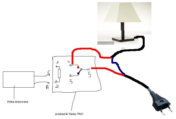

Hmm, uroczy malunek...
Tak więc postanowiłam nieco rozwinąć tę twórczość, jest załączniku.
Ważne są dwie rzeczy:
czy posiadany przez Ciebie przekaźnik ma napięcie zasilania cewki
odpowiednie do AVT721. Na przekaźniku powinno być napisane, jeżeli nie jest
poszukaj w karcie katalogowej.
Druga sprawa podłączenie przekaźnika do 230V.
Zrobiłeś własną numerację styków roboczych, ok - niech i tak będzie,
ale jeszcze w dokumentacji przekaźnika sprawdź, które styki wykorzystujesz
i czy na pewno te co potrzeba. I będzie ok.

a wiec tak: przekaznik ten to przekaznik przelaczny, 10A/220V AC 12V 1 styk - czyli z tego jak czytalem tutaj na forum powinien byc dobry. A co do dokumentacji to znalazlem ja tutaj: http://radiodetali.com/pdf/relay/TRA1-SPEC.pdf i z tego co mi sie wydaje to powinno byc dobrze podlaczone. Ale nie mam 100% pewnosci wiec prosilbym o potwierdzenie. Z plytki drukowanej pzrewody A i C laczymy do cewki (na moim rysunku piny 1 i 2, a w "oryginale": 2 i 3).

podlaczylem i... nic
. Dioda swieci baaardszo slabo (w porownaniu z wersja bez przekaznika) ale po klasnieciu zmienia kolor. Lampka jak sie nie zapalila tak sie nie zapala... Wyjalem z tej wtyczki z27 kabel od lampki i zmierzylem voltomierzem to wyszlo mi cos kolo 30V... Polaczylem to wszystko tak jak mi rozrysowales a i kable w wtyczkach sa mocno przykrecone...
sorry, ale pzrez przypadek cos musialem zle podlaczyc bo teraz to jest troche inaczej. Czesciowo dziala - mianowicie zasilam uklad z zasilacza 12V, podpialem lampke i na poczatku myslalem ze zadzialalo, ale po chwili lampka zmieniala stan co jakies 3-4sekundy (dioda tez) (sama, bez klasniecia). Czyli gasla i za 3sek. zapalala sie i tak w kolko. Po klasnieciu dioda zmieniala kolor od razu ale na "reakcje" lampki czekalem 1-2sekundy. Po kilkunastu sekundach testow uklad jakby pzrestal dzialac. Po klasnieciu dioda zmienia kolor, ale nie bylo ZADNEJ reakcji lampki (caly czas sie palila).
W tym kicie zauwazylem jedna dziwna rzecz. Mianowicie ta diode (D2) wg. schematu powinno sie wlutowac jej minus do punktu C. A na rysunku gotowego ukladu jest NA ODWROT!! Moze to przez ta diode cos nie dziala??
Sprawdź jeszcze raz poprawność montażu wszystkich elementów, i wmontuj diodę przy przekaźniku (D2) tak jak na rysunku 3a z instrukcji. Dioda jest po to żeby gasić przepięcia powstające na cewce przekaźnika podczas rozłączania tranzystora, więc niema powodu jej wywalać, wręcz nie wolno. Dodatkowy wątek na forum dotyczący tego kitu: https://forum.elportal.pl/viewtopic.php ... ht=avt721b
