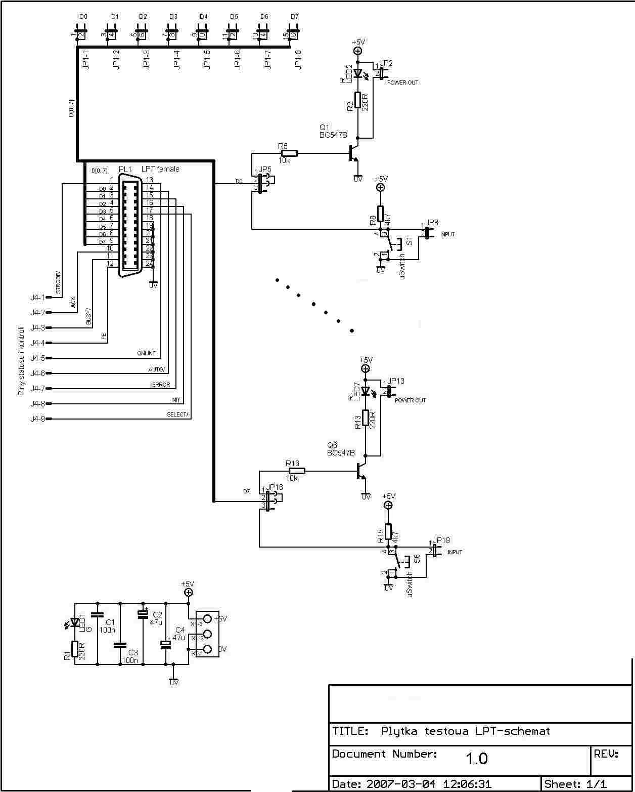

Tranzystor-BC547B
Rezystor diody-1k
Rezystor bazowy-np. 10k
Goldpin służyć ma do sprzętowego wybierania trybu pracy: wejście (przycisk) oraz wyjście (tranzystor i dioda).
Dodatkowo-jak przystało na płytkę testową-goldpiny bezpośrednio z potu, z wyjść (równolegle z diodą) i wejść (koło przycisku), ponadto kondensator do filtrowania zasilania zewnętrznego-Vcc.
(Schemat w załączniku)

tasza
Posty: 1391
Post autor: tasza » 03 mar 2007, 23:50
Jest w miarę ok, może rezystor szeregowo z diodą daj nieco mniejszy...
jakieś 200...300R. Napięcie Vcc to jak rozumiem +5V...więc ok.

Post autor: przemotronik » 04 mar 2007, 9:57
Witam ponownie!
tasza, Bardzo dziękuję za odpowiedź!
Układ ma już praktycznie gotowy schemat (w poczciwym EAGLE'u); dołączę go do postu, kiedy wyeksportuję go do pliku *.jpg.
Z obliczeń wynika, że najlepszy będzie właśnie rezystor 220R-prąd diody czerwonej wynosi wtedy ok. 13mA, a maksymalny prąd kolektora-77mA (nieźle :smile: ).

tasza
Posty: 1391
Post autor: tasza » 04 mar 2007, 11:45
Hmm, a czemu na schemacie rezystory w kolektorach są ciągle 1K?
I ten od diody-kontrolki zasilania też 1K? Pisałeś o 220R...
W bazach były 10K, a teraz 1K?, może zostaw już te 10K, co? albo lepiej daj 4K7....
A tak poza tym to całkiem zgrabnie namalowane.
Teraz to już jest po obiedzie, ale do wyjść mogłeś wykorzystać układ ULN2804
8 x darlington, open-collector. Byłoby mniej elementów no i 'nowocześniej' jakby.
Ale co tam....

Post autor: przemotronik » 04 mar 2007, 11:57
Oczywiście, tam jest błąd na schemacie-miały być w kolektorach 220R. W diodzie zasilania miało być 1k, by pobór prądu (początkowo-bateria) nie był zbyt duży.
W bazach natomiast chciałem dać 10k, ale uznałem, że za mała będzie wydajność wyjścia-myślałem o 4,7k, ale wytarczy tylko do przycisków (skończyły mie się takie watości).
Układ buduję do szkoły, na informatykę. Zaraz wrzucę nowy schemat :mrgreen:

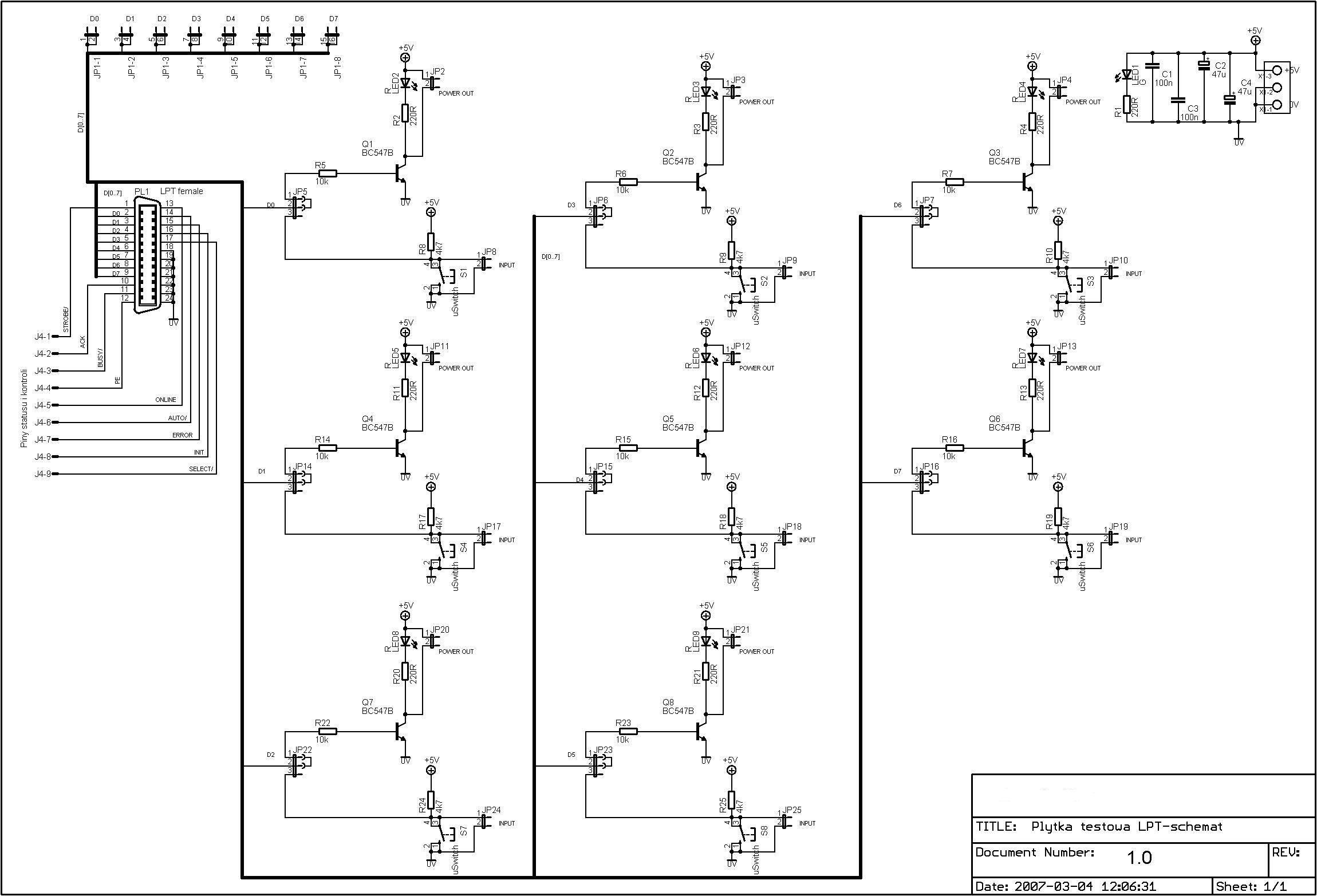

tasza
Posty: 1391
Post autor: tasza » 04 mar 2007, 15:03
No, o coś takiego właśnie.
A wiesz, zastanawiam się, czy tak wielkiego schematu nie można uprościć.
Popatrz - osiem razy powtarzasz to samo...no to narysować pierwszy i ostatni
bloczek (switch,led,tranzystor), a pomiędzy nimi - kropki...
Tyle, że na schemacie należałoby opisać, czemu to tak a nie inaczej wygląda...
No i wtedy koniecznie spis elementów.
Namaluj sobie jeszcze wersję z ULN2804. Zobaczysz, jak bardzo uprości się pcb.

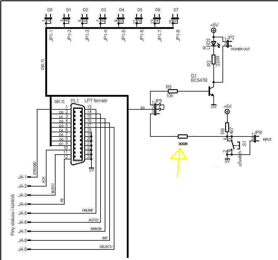

tasza
Posty: 1391
Post autor: tasza » 05 mar 2007, 9:21
Witaj,
przemotronik pisze:Czy więc takie rozwiązanie nie obciąży zbytnio portu
Obciąży, ale tylko gdy:
a) on będzie pracował jako wyjście, wystawiając 1 logiczne
b) obciążone będzie kilka (jeden, dwa, może trzy?) sygnały - w końcu to tylko przyciski
c) obciążenie nie będzie stałe, ale chwilowe
Chyba można założyć, że projektanci peryferiów płyty głównej przewidzieli
możliwość zwarcia do masy wszystkich wyjść tak, aby nie nastąpiło uszkodzenie
układu (lub jego części) odpowiedzialnego za port równoległy.
Jeżeli jednak czegoś się obawiasz, to może dodaj rezystory ograniczające
ewentualny prąd zwarcia obwodu w chwili załączenia switcha...tak jak w załączniku.
Ale czy to ma jakiś głębszy sens? Trudno mi teraz powiedzieć.
pozdrawiam,
N.
