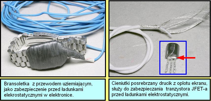

Drucik posrebrzony do zblokowania wszystkich nóżek tranzystora, to nie mój pomysł. Podpatrzyłem go u zawodowców elektroników. Twierdzili że jest doskonały.

Jeśli taki "naładowany" zbliżysz się do tranzystorów MOSFET, nie ma mocnych, abyś któregoś nie "ubił". Dlatego doświadczenie z neonówką nauczyło mnie, aby do tych tranzystorów zbliżać się z uziemioną bransoletką na ręce. Wykonałem ją samodzielnie z metalowej bransolety od zegarka na rękę. Miejsce gdzie był zegarek zastąpiła metalowa blaszka z mocowaniem przewodu. Zakłada się ją rozpinając zapinkę.

Ja dość często używam JFET-ów BF-245, które są czułe na ładunki elektrostatyczne. Musisz bardzo uważać w mieszkaniu jeśli masz wykładziny z włókna sztucznego, (przeczytaj mój ostatni post). Do montażu tranzystorów JFET używałem bransoletki elektrostatycznej, którą długim przewodem podłączałem do rury kaloryfera. Wykonałem fotografie tego sprzętu aby wszyscy zainteresowani mogli skorzystać. Druga fotografia przedztawia zabezpieczenie JFET-a przed ładunkami elektrostatycznymi, Także MOSFET-y zabezpieczam w ten sam sposób.
