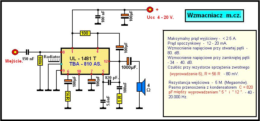

Jako pierwszą pracę na układzie scalonym, powinieneś wykonać na takim egzemplarzu, który już był sprawdzony w ekstremalnych warunkach. Najodpowiedniejszy byłby wzmacniacz mcz. (małej częstotliwości) na układzie scalonym stosowanym powszechnie w sprzęcie telewizyjnym i radiowym. Pomimo upływu czasu nic nie stracił na wartości. Możesz go kupić za przysłowiowe grosze pod nazwą UL - 1481 T, lub jego zamiennik TBA - 810 AS. (TBA 810/ul 1481.... 2,25 zł).
Zakup sobie kilka egzemplarzy, wiadomo przy próbach wszystko może się zdarzyć.
Ten układ da się poznać, kiedy na nim wykonasz wzmacniacz m.cz.. Masz możliwości regulacji, zmieniając kondensarory elektrolityczne , czy kondensatory styrofleksowe na odpowiednich nóżkach. Układ nie wzbudza się, pracuje zaraz po wykonaniu. Jeśli byś projektował płytkę, - pamiętaj zasadę panującą przy wzmacniaczach m.cz. Ścieżka "wejścia" powinna być jak najdalej ścieżki "wyjścia". Nie żałuj ścieżek masy, doprowadzaj ją wszędzie gdzie tylko to możliwe na druku, wypełniaj nią puste miejsca bez ścieżek. Postaraj się tak projektować płytkę , aby "wejście" i "wyjście" miało obok siebie masę, to bardzo ułatwia konstrukcję i skraca długość połączeń. Im krótsze połączenia tym lepiej, (ale bez przesady).
Sam wykonywałem na tym układzie scalonym pierwszy wzmacniacz, ale nie na pierwszym układzie!, - "skopciłem" ich kilka!. Z czasem zauważyłem, że to jeden z lepszych układów stosowanych w elektrionice. Zbierałem długo informacje na jego temat, potem wszystko było jakże jasne i proste. Może on konkurować z obecnym układem TDA 2005, z tym, że nie polecałbym go do pierwszej pracy, za mało informacji na jego temat. Jeśli nabierzesz doświadczenia zrobisz wzmacniacze na jednym i drugim i porównasz każdego plusy i minusy.

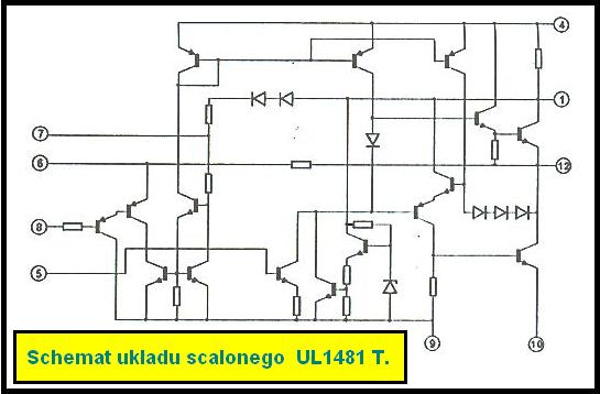

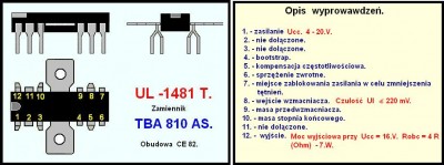

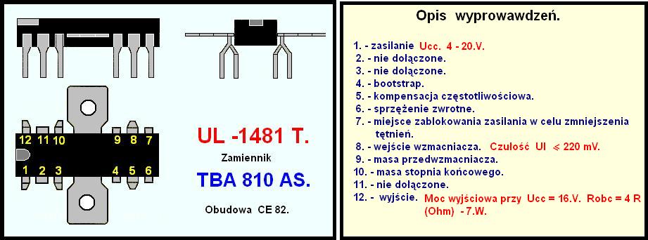

Wykonałem edycję komputerową UL 1481 T, ponieważ dokumentacja na papierze już lekko pożółkła i brzydko by wyglądała. Masz najważniejsze dane i regulację tego układu scalonego. Sam także konstruuję na nim wzmacniacz m.cz, ale to w innym celu, zapewne doczekasz się ujawnienia całości materiału. Na razie temat jest owiany mgiełką tajemnicy. Spytasz - dlaczego wzmacniacz, a nie inny układ elektroniczny?. To proste!. Kiedy go już uruchomisz, posłuży Ci do wielu eksperymentów elektronicznych z generatorami akustycznymi, mikrofonami dynamicznymi z przedwzmacniaczem, które całkiem inaczej się zachowują jak mikrofony pojemnościowe. Wzmacniacz posłuży Ci jako "BAZA" do napraw innych układów elektronicznych np: podłączysz do niego Sondę poszukiwania sygnału i w głośniku będziesz odbierał wyniki diagnozy sondą. I wiele, wiele różnych układów, które będą współpracować ze wzmacniaczem, jako ostatnim stopniem "elektronicznych klocków".
Na jego wejście zamontuj potencjometr 100k (logarytmiczny).
Życzę udanej konstrukcji! , jeśli wystąpią problemy - pytaj, czy to na Forum, czy Prywatną Wiadomością.

http://http.www.unipol.torun.pl/uklady_scal_s_t.html TBA 810 / UL-1481.
