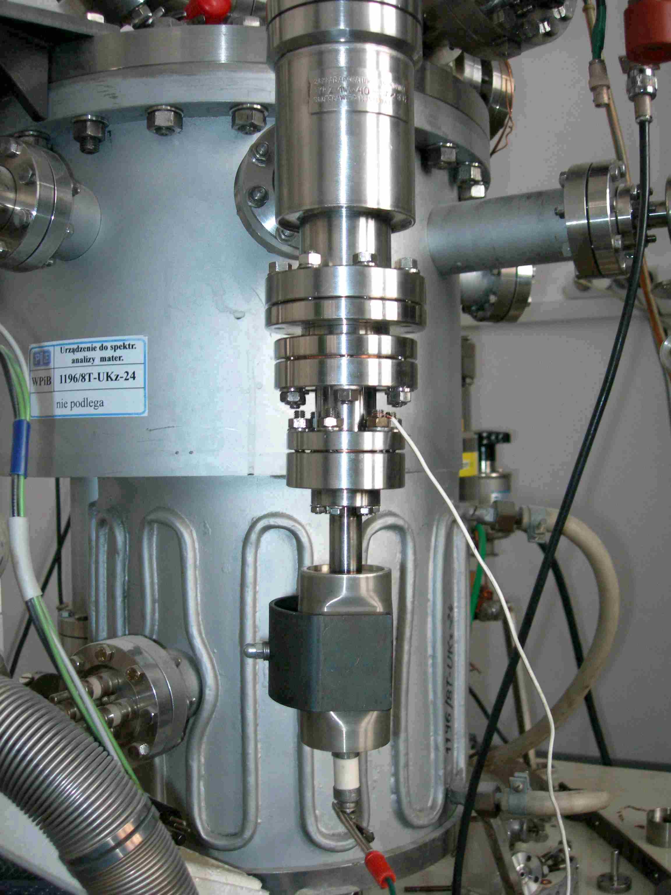

Chciałbym krótko zaprezentować przydatność wysokiego napięcia w technice próżni :smile: .
W lampach mikrofalowych należy utrzymywać wysoką, a nawet ultrawysoką próżnię (do ok 10^-10 Tr) przez cały czas ich eksploatacji. W niektórych typach lamp stosuje się przeto pompy jonowo-sorpcyjne, połączone na stałe z lampą. Pompa taka wymaga zasilania z reguły 3-7kV.
Małe pompy, takie jak zamieszczona na zdjęciu PJ2 pobierają prąd około 1 mA przy próżni 10^-3 Tr, przy czym prąd ten maleje w miarę poprawy próżni podczas pompowania.
Pompa jonowo-sorpcyjna z zimną katodą jest pod pewnym względem podobna do neonówki.
Wyładowanie zachodzi w atmosferze pompowanego gazu. Aby jednak wyładowanie nie ustało przy zmniejszaniu ciśnienia (normalnie już przy ok 10^-2...10^-3 Tr) stosuje się pole magnetyczne-stąd widoczny na pompie magnes. W wyładowaniu rozpylaniu ulegają katody z tantalu i tytanu. metale te mają właściwość tworzenia połączeń chemicznych z gazami takimi jak azot, tlen czy wodór dzięki czemu zachodzi pompowanie.
Dzięki temu, że prąd płynacy przez pompę jest zależny od próżni pompa taka może być jednocześnie próżniomierzem i co najważniejsze reguluje sama zużycie tytanu i tantalu.
