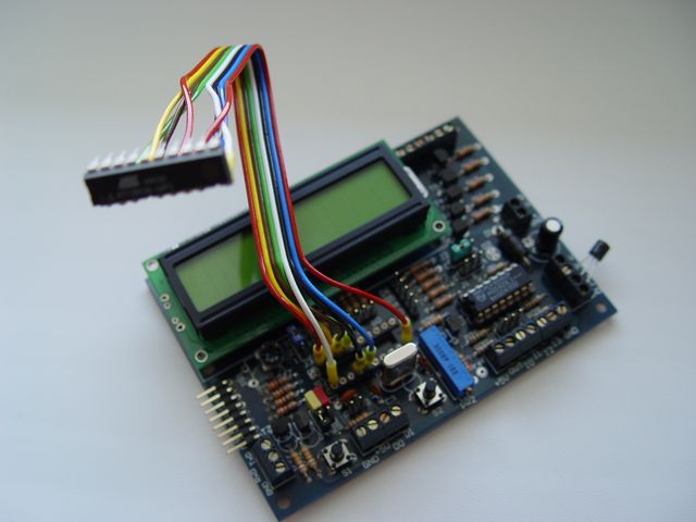

Da się to jakoś zaprogramować? W wykazie procków jest ATTiny25 tylko.. no i AT26 cokolwiek to jest. Ale mniejsza z tym - ważne żeby jakoś ATTiny26 zaprogramować - używam do tego AVT3500 z kabelkiem bo piny są inaczej rozmieszczone niż w 90S2313
