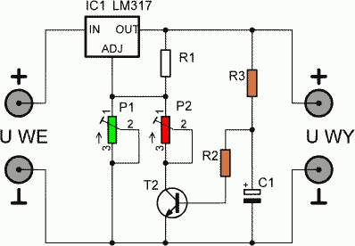

Mam takie pytanie do szpeców od zasilaczy chodzi mi o cos takiego: zrobiłem zasilacz na tym układzie i ustawiłem napiecie wyjsciowe 4.3V zasilanie to 12V samochodowe i potrzebuje aby w momecie załaczenia zasilacza na jego wyjsciu było conajmniej 9V albo takie jak przed nim czyli12V i trwało do 1sek nastepnie spada do tych 4.3V.Czy jest taka mozliwosc aby to zrobic i jak?Dzieki

Wydaje mi się że problem można rozwiązać w następujący sposób:
Napięcie wyjściowe stabilizatora Lm317 jest ustalane na pięciem dołączonym do końcówki ADJ. Po włączeniu zasilania napięcie wyjściowe zasilacza jest ustalone przez potencjometr P1 na 12V. Następnie przez rezystor R3 ładowany jest kondensator C1. Gdy napięcie na kondensatorze podane na przez rezystor R2 bazę tranzystora T1, wzrośnie do wartości wystarczającej do jego otwarcia, napięcie na wyjściu zasilacza spadnie do wartości ustalonej przez potencjometr P1 i P2. Wartość opóźnienia zależna jest od stałej czasowej R3 i C1. Nie podaję wartości elementów ponieważ jest to układ nie sprawdzony w praktyce (na narysowanym schemacie wszystko działa, a w praktyce bywa różnie) Jak zachowa się zasilacz gdy napięcie wyjściowe zasilacza spadnie do wartości ustalonej przez T1? Czy Tranzystor będzie dalej przewodził (napięcie na C1 na pewno spadnie)? A może lepiej podłączyć R3 do wejścia Lm317? Na te pytania można odpowiedzieć tylko sprawdzając układ w praktyce. Na załączonym schemacie nie uwzględniłem również kondensatorów filtrujących na wejściu i na wyjściu zasilacza.

- Zasilacz317.PNG (51.71 KiB) Przejrzano 11425 razy

Na początku jest wszystko oki gorzej jest kiedy c1 się naładuje. Wtedy uruchamiany jjest drugi potencjometr i niby wszystko oki ALE zapomniałeś odłączyć PR1 i wartość resystancji w punkcie ADJ wyniesie PR1*PR2/PR1+PR2 czyli jeśli PR1 ma 1K a PR2 ma 10K to po naładowaniu C1 według wzoru wyrzej wyniesie 10K/11K czyli 0,090... Więc po naładowaniu C1 napięcie na wyjści wyniesie WIĘCEJ niż przed naładowaniem. Rozwiązanie to odłączyć mase PR1 po naładowaniu C1.

P1 ustala większe napięcie wyjściowe stabilizatora IC1, czyli 12 V. W momencie załączenia tranzystora T1 napięcie wyjściowe stabilizatora spadnie ponieważ T1 dołącza równolegle do potencjometru P1 potencjometr P2, więc wypadkowa rezystancja P1 i P2 będzie mniejsza niż rezystancja P1 (przy założeniu że P1>P2). Więc i napięcie na wyjściu stabilizatora spadnie do wartości wyznaczanej przez wypadkowa rezystancję P1 i P2 oraz rezystancję KE T1. Z noty aplikacyjnej Ln317 wynika że napięcie na wyjściu stabilizatora przy dołączeniu końcówki ADJ stabilizatora bezpośrednio do masy (czyli P1=0) wynosi około 1,2 V. Im mniejsza rezystancja włączona między nóżkę ADJ i masę tym mniejsze napięcie wyjściowe Lm317.
Może się mylę, ale zamieniając C1 i R3 tranzystor T1 przejdzie w stan przewodzenia przez tylko na czas wyznaczony C1,R3 gdyż jego baza połączona będzie przez R3 z masą. W takim przypadku po włączeniu zasilania napięcie wyjściowe Lm317 (ustalone przez wypadkową rezystancję P1 i P2) przez czas wyznaczony C1,R3 będzie mniejsze niż po zatkaniu tranzystora T1. Gdyż po zatkaniu tranzystora T1 tylko rezystancja P1 wyznacza napięcie wyjściowe.
